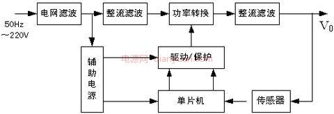

系统硬件部分由输入输出整流滤波电路、功率变换部分、驱动电路、单片机系统和辅助电路等几部分组成。图1为单片机控制功率直流电源结构框图。
图1 单片机控制功率电源结构框图
从图1中可以看到,50Hz、220V的交流电经电网滤波器消除来自电网的干扰,然后进入到输入整流滤波器进行整流滤波,变换成直流电压信号。该直流信号通过功率变换电路转化成高频交流信号,高频交流信号再经输出整流滤波电路转化成直流电压输出[1]。控制电路采用PWM脉宽调制方式,由单片机产生的脉宽可调的PWM控制信号经驱动电路处理后,驱动功率变换电路工作。利用单片机高速ADC转换通道定时采集输出电压,并与期望值比较,根据其误差进行PID调节。电压采集电路实现了直流电压V0的采集,并使其与A/D转换器的模拟输入电压范围匹配,在开关电源发生过压、过流和短路故障时,保护电路对电源和负载起保护作用。辅助电源为控制电路、驱动电路等提供直流电源。

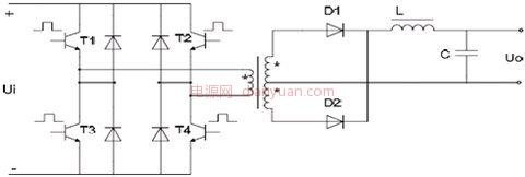

开关电源主电路设计
开关电源主电路是用来完成DC-AC-DC 的转换,系统主电路采用全桥型DC-DC 变换器,如图2 所示。本系统采用的功率开关器件是EUPEC 公司的BSM 50GB120DN2 系列的IGBT 模块,每个模块是一个半桥结构,故在全桥系统中,需要两个模块。每个模块内嵌入一个快速续流二极管。

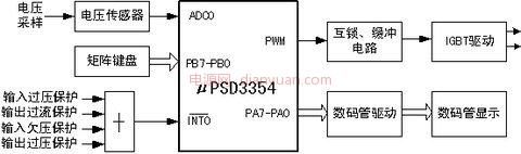

控制电路硬件设计
4.1 控制电路结构框图
功率直流电源的控制电路采用ST 公司的μpsd3354 单片机为核心。控制电路主要完成如下功能:电压采集、A/D 转换、闭环调节、PWM 信号产生,IGBT 驱动与保护、键盘输入和输出电压显示等功能。控制电路主要包括:单片机系统、电压采集电路、IGBT驱动电路和键盘、显示电路等。结构框图如图3 所示。系统通过PWM 输出控制功率转换开关的导通与关断时间,完成对输出电压的稳定控制,通过A/ D 转换完成对开关电源输出电压的采样,同时采用电压闭环控制,开关电源工作时,根据期望值与电压反馈值的偏差,由单片机实现对PWM 占空比进行PID 调节。
图3 控制电路结构图
4.2 IGBT 驱动电路设计
为了精确控制开关电路的电压输出,本系统采用脉宽调制方式调节开关管的工作状态。根据电压控制算法(可采用改进的PID 控制算法)设置单片机产生不同占空比的方波信号,经过光电耦合器控制开关器件,调整电路输出设定的电压值。要使IGBT 正常工作,合适的驱动是至关重要的。驱动电路的任务是将控制电路发出的信号转换为加在电力电子器件控制端和公共端之间、可以使其开通或关断的信号。同时驱动电路通常还具有电气隔离及电力电子器件的保护等功能。本系统采用富士电机公司的EXB系列的EXB841 型集成驱动器对IGBT 进行驱动[4]。
4.3 传感器输入通道与A/D 转换
系统通过电压传感器采集电压信号,经过A/D 转换被单片机接收。本系统采用CHV 系列霍尔电压传感器采集电压,采用μpsd3354 单片机内部的A/D转换器进行模数转换,线路连接简单,精度最大为5mV。基本能满足控制要求。
4.4 键盘和显示电路
功率直流电源的键盘和显示电路部分都装在操作面板上,由单片机控制。本系统采用自制4×4 矩阵键盘,以单片机的PB4~PB7 做输出线,PB0~PB3 做输入线。显示部分采用动态数码显示,以专用的数码管显示驱动芯片MAX7219进行驱动。

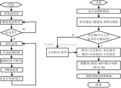

5.1 主程序设计
本系统主程序流程图如图4所示。主流程在完成各种变量和I/O初始化后,可以输入期望电压值并存入寄存器,当按下启动按钮后,启动电源系统,这里设定启动时,使PWM输出占空比为最小值,即0.1%。启动后,调用A/D转换子程序并读入键值,将反馈电压值与给定电压值相比较后,调用PID调节运算,更新驱动波形的占空比,然后调用PWM产生子程序输出PWM信号,并通过显示子程序显示输出电压。
5.2 A/D转换部分子程序
直接利用单片机10位ADC口,A/D转换部分程序比较简单,程序只要完成如下功能:选择模拟输入通道,并预制分频数;配置控制寄存器ACON;读取A/D转换后的数值,返还ADTA0、ADTA1中的数据。
5.3 PID调节子程序
PID调节由单片机来实现,单片机对给定信号与反馈信号相减得到的误差来计算调整量,用以控制开关的占空比。算法中,做了一点修正,当偏差与积分符号相反时,积分清零。因为若符号相反,说明积分项起了反作用,故把积分项清零[5]。PID控制流程图如图5所示,参数KP、KI、KD在调试过程中设定。
