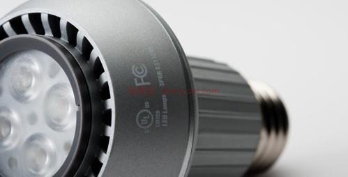

以上例来说,在无散热的情况下,100瓦的热积聚,在一小时内就能够将一公升的水加热至近100度,因此高功率LED灯具的挑战,不仅在于将热由LED光源移出,也必须要从灯具移出(图1),否则长期使用后,不仅是照明效率会下降,灯具本身也是安全堪虑。
LED灯泡须要具备散热设计

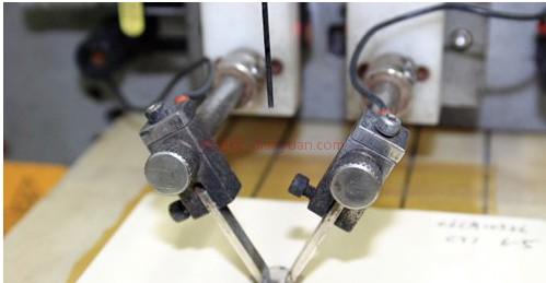

水气的积聚,对电子商品功能最大的问题就是造成电路短路与产品生锈。虽然纯水导电度低,但只要加上电解质,导电度就会上升,容易造成短路现象。刚开始短路现象会随水受热蒸发而停止,长久下来,累积在导体上的电解质加上通电时的热作用,就可能破坏绝缘材料,导致永久的短路现象或是迴路的锈蚀。
裸露的金属材料如銲点或螺丝、端子也会受到水气的影响产生生锈的情况。一旦发生锈蚀,电阻会提高,或者膨胀的导体也可能彼此连接产生短路,造成安全的危险(图2)。另外有些聚合物材料是透过脱水聚合而成,水气的存在会促使聚合物分解反应的进行,造成聚合物材料的破坏。
进行耐环境污染绝缘性的UL746A漏电指数测试(CTI)样品

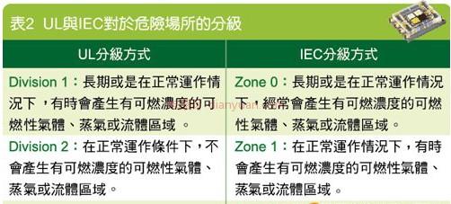

传统灯具由于使用时电压与电流较大,或者使用温度较高,很容易在操作的过程中,因为温度过热或开关电弧的产生而成为引爆易燃物的火源,LED具有低电压操作与相对低操作温度的特性,似乎非常适合作为未来的防爆灯具,然而防爆领域却是许多LED与灯具业者所不熟的领域。此外,对于防爆验证的模式与系统更是所知有限。
防爆一词其实是过度简化的说法,其实是防止引发爆炸,以及防止受到爆炸而破坏。在国际上有不同的爆炸危险分级系统,主要分为美国电工法规(NEC)定义的系统,与国际电工委员会(IEC)所定义的IECEx系统。因应不同的危险气体与环境,均不能让电器产品因使用或者失效而成为爆炸源。要避免成为爆炸源,就必须注意下列的问题:

除易燃气体以外,粉尘或者甚是木屑、纤维屑等也都是被列为可能引发爆炸起火的危险物质。由于照明设备几乎是所有场所必备的电器用品,在爆炸案或火灾频传的现在,增一分安全就是少一分危害,在上述所列的危险场所换装安全的灯具刻不容缓(表2)。
