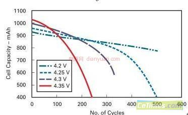

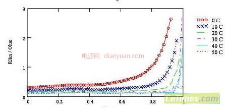

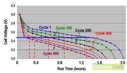

利用以前的电池电量测量电子产品,其报告的剩余电量误差会随着时间的推移而逐渐加大。我们只能根据经验对单个电池随着时间的推移而“老化”的程度进行猜测。锂离子电池的可用电量会随时间推移而下降的主要原因在于电解质正极/阴极材料不断增加的内部阻抗。锂离子电池具有一些众所周知的特性,如:阻抗与温度的关系非常密切、在放电时阻抗会发生变化以及高温和快速过压充电会使电池容量大大下降。100 个充/放电周期以后电池的内部阻抗[1] 会增加一倍,如图 1 所示(流入或流出电池的电量超过 70% 即定义为一个周期)。甚至以超过 4.2V 最大电池电压 50mV 的电压进行充电也会使电池的使用寿命缩短一半[1](请参见图 2)。从室温到 0 摄氏度[1]放电超过 80% 的电池的阻抗将会增加 5 倍(从 N300mOhrn 增加到超过 1.50hm DC 阻抗),请参见图 3。
图 1 阻抗随充/放电老化而变化
具有更高阻抗的老化锂离子电会较早地达到系统终止电压
图 2 充电电压会影响电池使用寿命
适当地对锂离子电池充电需要高精度充电电压。过充电会缩短电池使用寿命。
图 3 锂离子电池阻抗与温度和放电深度 (DOD) 密切相关。
锂离子电池阻抗与温度密切相关,温度每增加 10oC 阻抗就会下降大约 1.5 倍。
