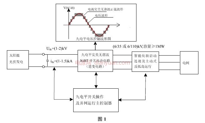

目前,我国小型、低压用户直接并网的光伏逆 变器有了较成熟的产品,对于高压大功率并网逆变 器的研究正处于研制阶段。本文介绍了一种采用高 电压、MW 级大容量并网的方式,并达到了高压并 网要求的技术。
该逆变器采用九电平变基准叠加 PWM 与矢量 控制相结合的控制方法来控制 IGBT 开关,通过三 相 IGBT 功率模块及优化的网络拓扑结构将直流逆 变成完美无谐波的正弦电压、电流波形,并采用数 学模糊集合基础上的频率偏移主动式反孤岛控制,与电网智能化软连接并网运行。
2.1 技术原理
