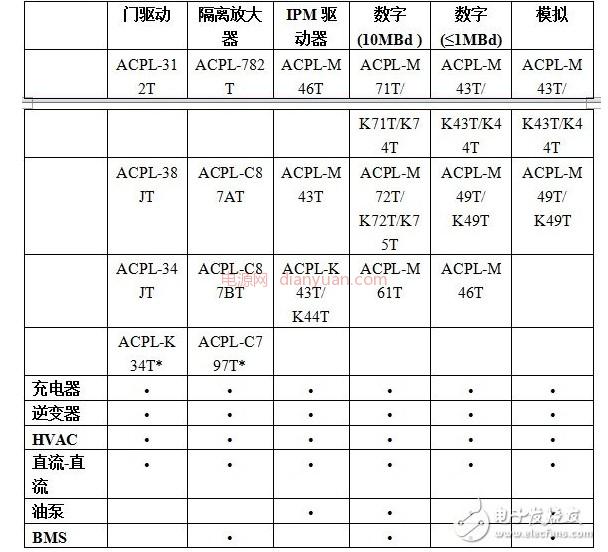

为了符合汽车应用环境的严格规范要求,Avago提供了多个系列的光电耦合器产品,可以应用在电池组的电压感应上,带来数据通信接口和其他应用的安全隔离,表1提供符合各种汽车应用环境的光电耦合器产品。
表1:各种光电耦合器合适的汽车应用
