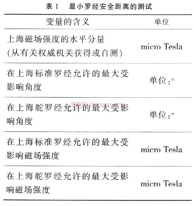

样品与罗经的安全距离定义为被测试设备单元的最近点距罗经中心点或磁力计的距离,这个距离是保证标准罗经不产生超过5.4°/m的偏差。(H是水平方向在测试位置的磁通量密度)对舵罗经、备用舵罗经和紧急罗经,要求偏差是18°/H。
罗经最小安全距离的测试方法是利用地球磁场强度与角度的关系,将对角度的测量转化为对磁场强度的测最。
在上海地区的测试方法如表1所示。
船用电磁兼容1
(1)测试取得上海本地的磁场强度的水平分量;
(2)在一个除了地磁场外无其他磁干扰的空旷地方,将磁力计距地面80cm水平放置,调整磁力计的方向,使之读数为零;
(3)将被测设备各部件也置于相同高度,移动被测设备组件,找到使磁力计读数为表1中最后两项的最长距离;
(4)将被测设备的各个部件分别置放在直流场(103/4πA/m)、交流场(18x103/4πA/m,50Hz,)中进行磁化,重复以上试验。
在系统上电、不上电,磁化、不磁化状态下重复上述试验,找出最大值,即为与罗经的最小安全距离。越小的罗经安全距离反映样品对罗经的干扰越小,样品的抗干扰能力越好。
