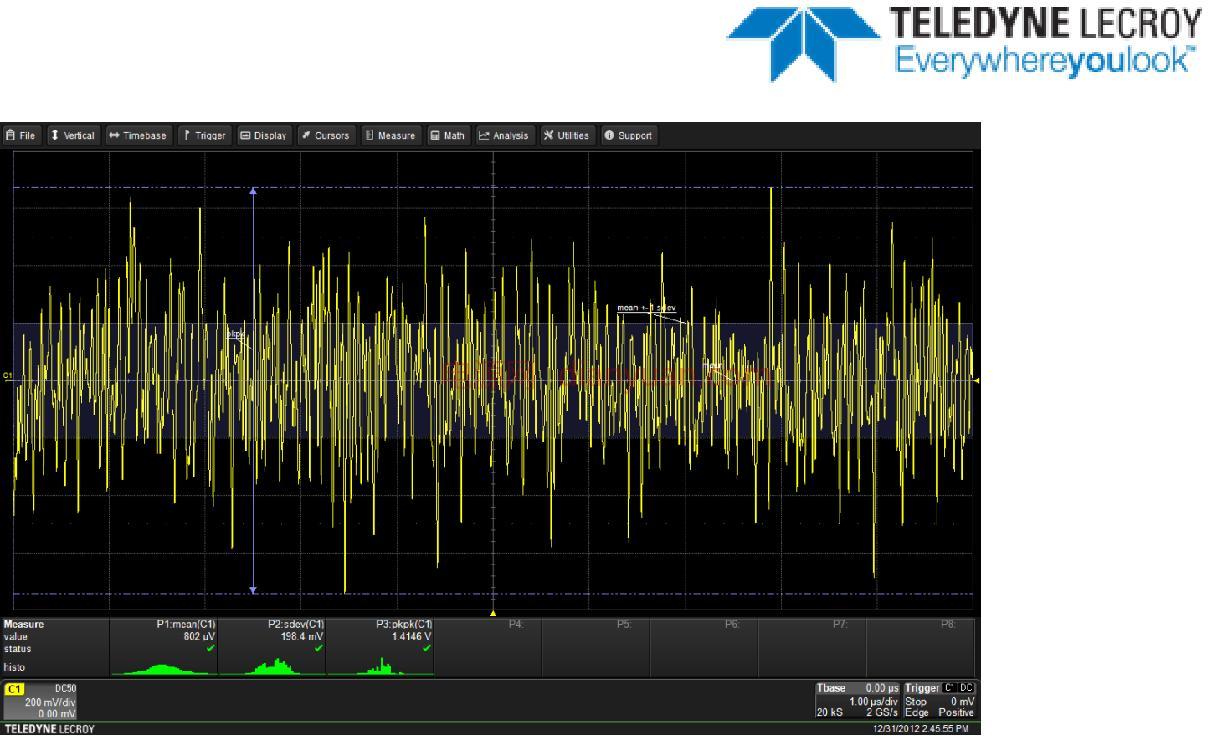

时域测量让我们从最基本的测量开始。图 2 是做了带宽限制的噪声波形的时域测量结果。我们可以利用测量参数获得这个噪声信号特征的一些洞察。最有意义的参数是波形的平均值、标准偏差值 和峰峰值。这些参数中,标准偏差值(也可以描述为 AC RMS 值)可能是最有意义的,因为它描述的是波形的有效值。参数统计结果可以给出每种参数的平均值、最大值、最小值、标准偏差 值和测量次数。参数统计表下面的小直方图称为 histicons,表示了参数值累积测量结果的分布状况。
图 2 利用时域噪声波形的平均值,标准偏差(RMS),峰峰值来做基本的时域测量

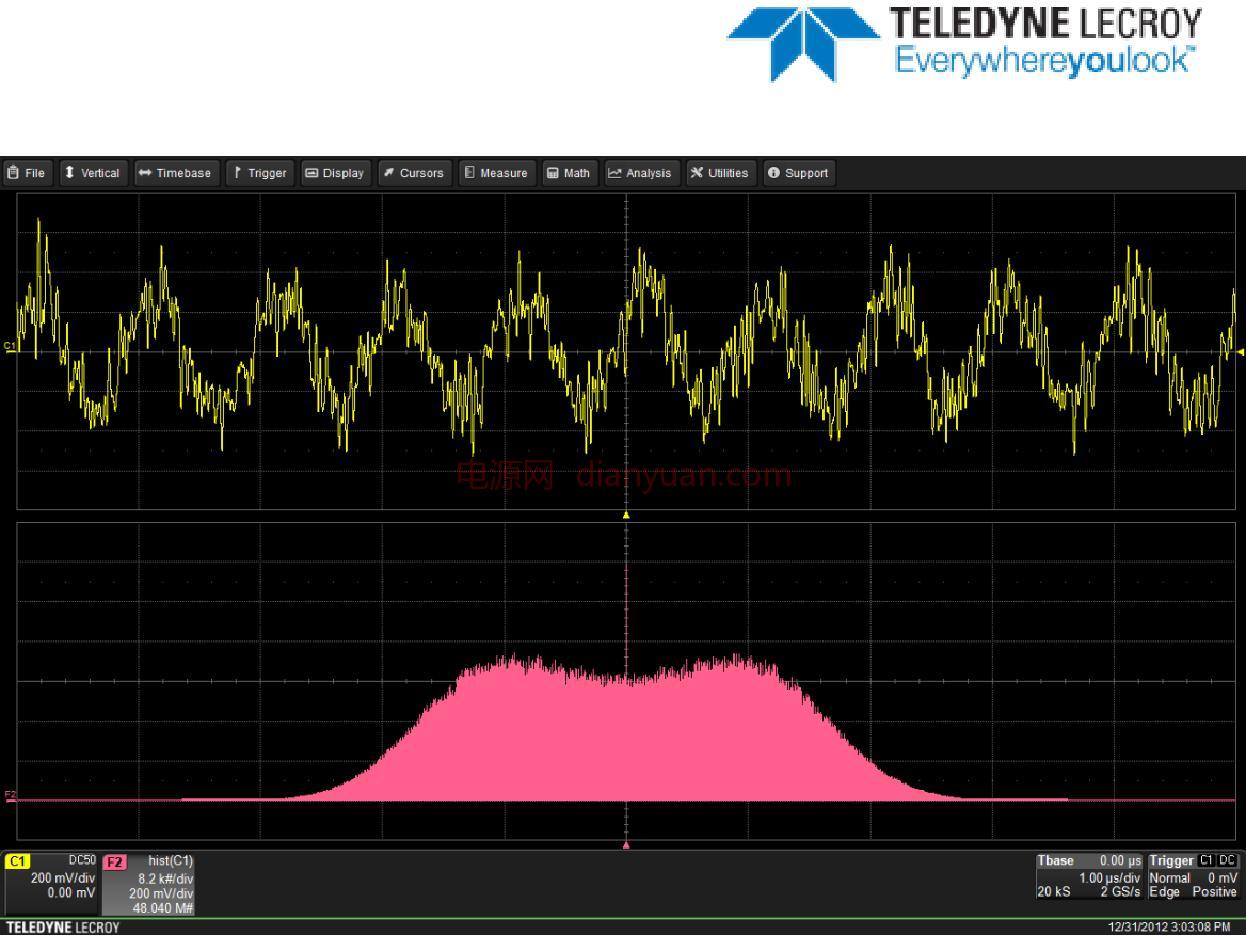

图 4 的直方图看起来却有点不同,分布的宽度增加,有两个主要的峰顶,这是由于随机 噪声中存在有正弦成分导致的。通过观察分布的形状,您也许能明白待研究的过程发生了什 么。在进行任何测量前先查看噪声分布的特点是一种很好的习惯。
图 4 与图 3 的单峰相比,被正弦“污染”的噪声源的直方图显示出两个主要的峰值

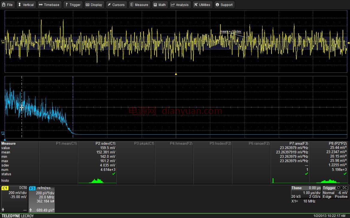

噪声的频域分析更加普遍。最常见的频域测量是功率谱密度,它代表每单位带宽的能量,其单位一般是 /Hz。图 5 中 F3 是通道 1 采集 1000 次波形的 FFT 结果的平均值。虽然示波器将功率谱密度作为输出类型,但它使用对数分贝刻度。
图 5 F3 是输入通道 C1 波形的平均功率谱,归一化到我们还可以选择幅值平方作为输出类型,单位是 。FFT 的设置如图 6 所示。
图 6 FFT 的设置

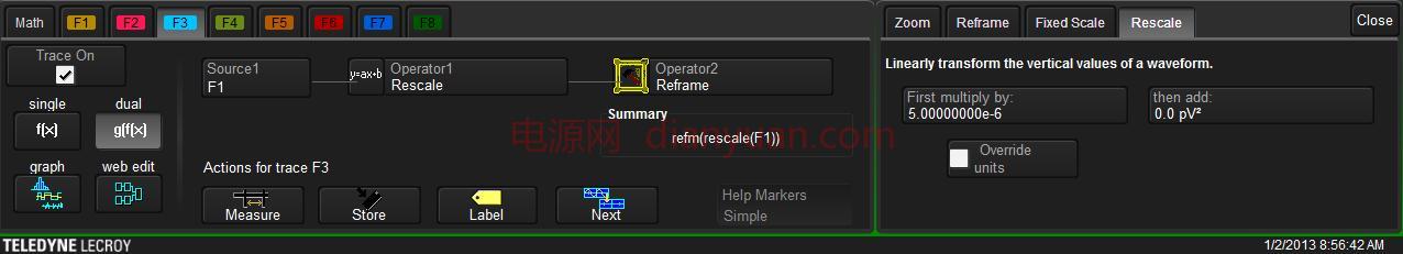

除了输出类型的设置外,图中还设置了矩形窗函数和 Least Prime 的 FFT 算法。在 FFT的设置窗口可以看到频率的分辨带宽(本例中是 100KHz)和窗函数的有效噪声带宽(ENBW), 对于矩形窗来说是 1。平均后的 FFT 输出需要归一化到有效 FFT 带宽。此外,还有另外一个刻度的问题也必 须考虑。 在 Teledyne LeCroy 示波器中,FFT 输出读数是峰值而不是 RMS 值。为了转换到RMS 值,FFT 的幅值必须乘以 0.707,幅值的平方值乘以 0.5。 我们还通过 FFT 值除以 FFT的有效带宽,将它归一化到单位带宽(1Hz)。这是通过图 7 中的 Rescale 函数得到的。Rescale函数允许用户通过乘法,加法或减法来实现归一化。此例中,我们乘以 0.5/100E3=5E-6。系数 0.5 是前面提到的。另外的系数是有效带宽的倒数,也就是 delt( f)乘以图 6 中的 ENBW。如果是选择矩形窗之外的其它窗函数,ENBW 的值会大于 1。
图 7 重新定标设置归一化 FFT 的输出为 1 个单位带宽(1Hz)
请注意我们已经应用了归一化函数来使浮点 FFT 的结果转换为整数。 归一化之后,F2中的 FFT 的垂直单位是 /Hz。我们可以通过对 FFT 波形的面积做积分来确认归一化是否正 确。图 5 中,利用面积参数 Area 计算 F3 的面积,同时利用门限测量(gate)功能限定为测量40MHz 以内的面积,因为在测量噪声时限制了带宽。参数 P7 中测量出波形 F3 的面积的平均 值是 23.26m 。这和参数 P8 中显示的波形 C1 的平方值的平均值 23.23m 是一致的。
如图5所示,将光标放在F2上可以直接读出该点的功率谱密度。图中光标在10MHz,此刻 功率谱密度是689.49 p /Hz。参数统计结果包括了最小值和最大值。如果您想查看多次连续捕获的参数值的变化过程, 可以使用 Trend 函数。Trend 按测量的次序从左到右依次画出每次测量的参数值。图 8 显示 的例子中 F4 是参数 P1 的趋势图,反应了通道 1 波形的标准偏差的变化趋势。每捕获一次会 得到一个标准偏差值,F4 显示出按次序测量的逐次结果。Trend 波形可以当作是任何其它波 形一样再进行测量和分析。

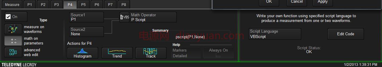

图11显示了用于编辑测量参数计算代码的对话框。代码可以用VB或Java语言来编写。
图11 设置参数计算代码的测量对话框,将参数P1归一化到

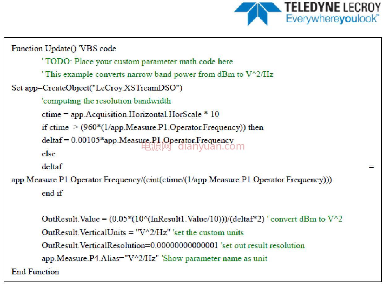

图 12 给出了本例中用于重新定标 nbpw 参数的 VB 代码。
图 12 参数运算的 VB 代码,将 nbpw 结果由 dBm 转换为/Hz
代码算法分别将每个 nbpw 测量结果由对数转换为线性的刻度(),读出捕获的数据长度,然后计算出 FFT 的有效分辨带宽。接下来,算法中利用这个值得到单位是 /Hz 的功率谱密度。

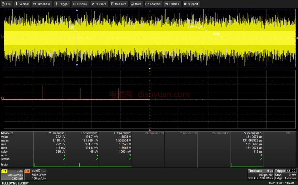

伪随机序列长度
如果您在研究的是伪随机序列噪声源,您可以轻松地使用Teledyne LeCroy示波器的光 相关函数测量序列间隔。图13中利用了波形C1的自动相关函数表示这种测量的结果。自动相关函数产生的峰值点 和伪随机码型的重复周期相对应。本例中,参数P7测量出码型周期是131us。这和125MHz的时钟频率的16384个时钟周期序列长度是一致的。
图 13 利用自动相关函数来确定伪随机序列的长度
