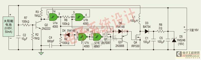

本文中电路通过采用工作在单个太阳能电池电压下的自振荡升压电路解决了这个问题,而且它能对电池进行连续的涓流充电。
许多由电池供电的设备的工作时间短,待机功耗低,因此这些设备的总电源消耗很小。在这些设备中采用太阳 能电池对电源电池进行充电非常方便,但对给定的电池电压而言,充电所需的太阳能电池数量接近于Vb/0.6,这样不得不将一组太阳能电池串联起来使用。
太阳能电池一直对C2进行充电,直到C2上的电压使Q2导通。这时,U1a输出高电平,并通过U1b保持。U1a的输出电压使Q3导通,它开始将C2的电能输送给L1。定时电路R4-C4决定U1a输出高电平的持续时间,从而决定了Q3对电感充电的时间。这个时间应小于L1和C2谐振频率周期时间的四分之一,这样,Q3就能在电压器电流达到峰值之前截止。Q3截止后,电感器电流被强制通过D3流入大电容C1。C1的容值应比C2大,以减小纹波。
电阻器R8和电容器C5组成一个滤波器,对充电电流进行滤波,以减小由开关引起的纹波。如果电源电池断开,则齐纳二极管D5将电压限制在安全值以下。C与非门和1MΩ电阻器的待机电流很小,因此只有当太阳能电池的电流比流过C2、R7和Q3的泄漏电流大时,该电路才被充电。
只要太阳能电池的电流比流过C2、R7和Q3的泄漏电流大,这个电路就为电源电池提供涓流充电。
