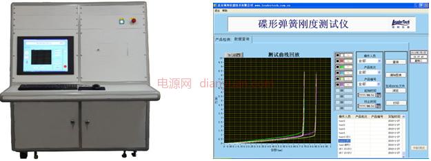

传统测量采用接触式位移测试,测量精度低,而该设备采用微位移控制技术和传感器技术,自动对碟形弹簧连续施加力,运用非接触微位移测试方式,测量碟形弹簧位移-力曲线,测试精度可达到nm级,可精确测得碟形弹簧刚度。
领邦新设备采用激光三角法位移测试原理,测试时直线促动器带动力传感器和弹簧压块向下运动,弹簧被压缩,激光位移传感器通过弹簧压块的位移测量弹簧压缩量。直线促动器头部的力传感器为双向传感器,可测量弹簧弹力及弹簧压块的自重。
设备共有两种工作模式可供选择,即力加载或位移加载模式。加载力的加载行程、加载速度可自行设定,加载力范围为0N ~9.8N,测量误差≤0.1%F.S.。位移传感器测量量程为0mm ~10mm,测量重复性误差≤0.02μm(在30mm距离测量标准物SUS表面)。测试的蝶形弹簧内径为4.5mm,外径14mm,高度1mm,测试压缩行程≤0.1mm。
弹簧检测2
该设备自动化程度高,可自动加载、测量、并分析给出判断,自动储存测试结果。能进行实验数据查询,操作人员根据产品批次、编号,实验时间关键字查询,查询结果可输出为Excel文件。
