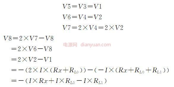

V3和V4经后端跟随、减法及反相电路后得到Vo,计算步骤如下:
61
由于在工程实际中,连接同一个被测温度传感器的三根线材质和长度基本一致,因此有RL0=RL1,从而V8=-I×Rx,最后得到温度传感器的电阻值:
71
由上式可见,测量得到的Rx 值不受导线电阻的影响。
从上面的分析可以看出,该检测方法补偿了导线压降,消除了导线电阻对测量电阻的影响,提高了测量精度。
