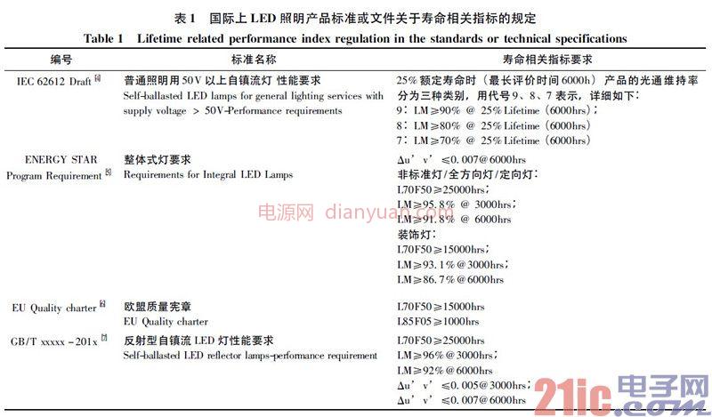

产品的出光及光的维持性是LED 照明产品寿命指标的重要关注因素。此外,从LED 照明产品特性和应用场所的考虑出发,产品的寿命评价指标也存在一定差异,比如,除光通维持率之外,LED 照明产品的色品质及其维持性等,本课题组也在开展此方面研究工作,以期对LED 照明产品性能和寿命做更合理评估。表1 也给出了相关国家或地区在LED 照明产品寿命相关指标上的考虑。
针对LED 照明产品寿命相关指标的考虑,表1中标准或技术文件分别从产品的光通维持率LM、颜色坐标漂移、寿命时间规定和失效率等参数上做了考虑。以上各项标准或技术文件中关于LED 照明产品的光通维持率、颜色漂移等参数均以kh ( 千小时) 为单位进行指标规定,目前尚无经验证的切实可操作的加速测试或评价方法。我国所启动LED 照明产品节能认证,在产品光通维持率等测试项目上也存在类似问题。

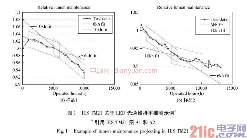

2. 2. 1 美国IES TM21标准关于LED 光通维持率的推算方法
美国于2011 年发布了IES TM21 《ProjectingLong Term Lumen Maintenance of LED Light Sources》
标准,应用于LED 封装、LED 阵列、外接驱动控制的LED 模块。该标准规定了一种利用IES LM80 测试数据,以指数衰减为光通量衰减模型推算LED 光源光通维持率的方法,如图1 所示。
具体操作方式如下。
① 以不超过1000h 为时间间隔测试光通量,测试时间不低于6000h;
② 以0h 光通量为基准,计算各时间点的光通维持率;
③ 以指数衰减模型φ ( t) = β·exp ( – αt) 拟合光通维持率趋势曲线,若测试总时间不超过10000h,取最后5000h 数据点为拟合曲线原始数据;若测试总时间超过10000h,则取总测试时间的后50%测试点为拟合曲线原始数据;
④ 根据曲线拟合结果计算α 和β 值,在此基础上根据L70 = ln ( β /0. 7 ) /α 计算光源的L70寿命( 若推算所得寿命时间大于总测试时间的5. 5 倍( 或6 倍) ,则取总测试时间的5. 5 倍( 或6 倍) 为推算寿命时间)

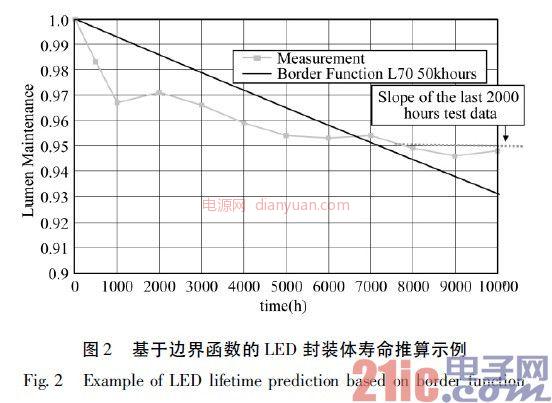

2. 2. 2 基于边界函数的LED 寿命推算方法
基于IES TM21 关于LED 寿命推算方法在IEC标准技术讨论会上的讨论,有专家提出了TM21 在LED 普适性上的疑问,并提出了基于边界函数的LED 寿命推算方法。该方法将LED 封装的光通维持率测试曲线与指数衰减边界函数对比,将适用的边界函数所对应的寿命时间定义为该LED 封装的寿命,如图2 所示。
具体操作方式如下。
① 以0h,500h,1000h,2000h,3000h,……为时间间隔测试LED 封装的光通量,测试总时间应不低于6000h;
② 以0h 光通量为基准,计算各时间点的光通维持率并绘制光通维持率曲线;
③ 在以上光通维持率曲线图上,绘制B ( t) =e – αt 指数衰减边界函数曲线,曲线中参数按照B ( L70) =0. 7 计算得出;
④ 若光通维持率曲线图上最后2000h 光通维持率高于边界函数曲线,则LED 封装的寿命大于该边界函数所对应L70寿命值。

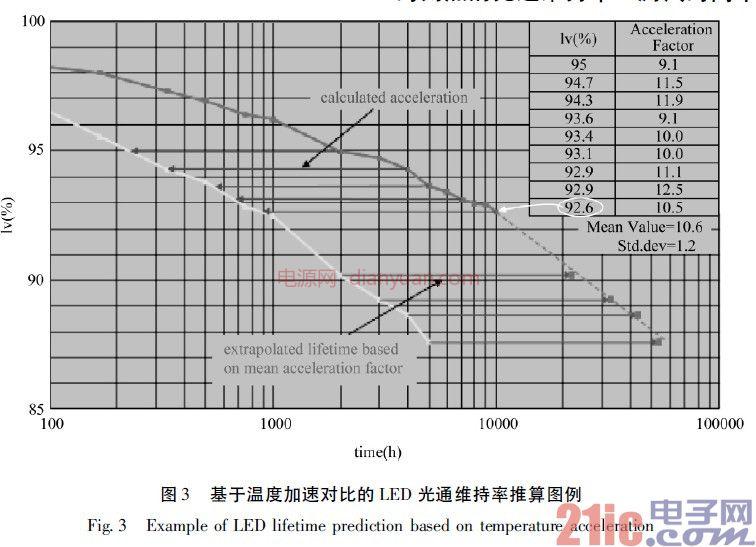

2. 2. 3 IEC 关于LED 寿命测试提案
IEC 国际标准开发过程中,有成员曾在2010 年提出针对LED 器件的光通维持率测试和推测的提案,提出了基于温度加速对比的LED 器件光通维持率的推算方法,计算理论如图3 所示。
光通维持率的推算方法为:
① 在至少两种壳温下进行样品光通维持率燃点测试;
② 分别在0h,500h,1000h,2000h,3000h,……燃点时间下测试LED 器件的光通量,并计算各时刻点的光通维持率,测试时间不少于6000h;
③ 将每种温度下的光通维持率测试点相连;
④ 将两条不同温度下光通维持率曲线上的相同光通维持率水平的点相连;
⑤ 以上述连接点对应的时间计算加速因子;
⑥ 对至少5 个不同的光通维持率水平重复④⑤的操作,且各点间的时间间隔不应低于500h;
⑦ 计算平均加速因子;
⑧ 使用平均加速因子根据高温测试曲线推算低温下的光通维持率随燃点时间的变化。

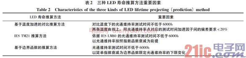

3 LED 寿命测试推算方法对比分析及研究
上述三种国际范围内的LED 寿命推算方法,相关重要因素如表2 所示。

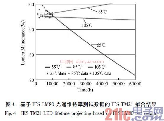

3. 1 IES TM21 关于LED 寿命推算方法
IES TM21 的LED 寿命推算方法基于IES LM80关于LED 光通维持率的测试数据。图4 给出了采用IES TM21 的寿命推算方法对某型号LED 器件LM80测试数据进行光通维持率拟合的曲线图。
根据曲线拟合结果,三种燃点环境温度下LED寿命指标排序为,85℃下LED 寿命> 105℃下LED寿命> 55℃ 下LED 寿命,这与实际情况并不相符合,因此,IES TM21 寿命推算方法在适用性需要做进一步研究确认。

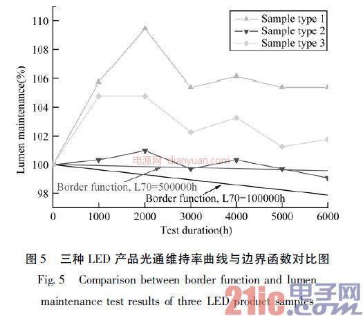

该方法以后2000h 光通维持率测试结果与边界函数上对应时刻点维持率数值高低来确认LED 的最低寿命指标。采集LED 产品进行6000h 光通维持率测试,并根据指数衰减边界函数进行拟合,结果如图5 所示。
图5 给出了100000h 和500000h 寿命的边界函数曲线,对三种LED 产品的光通维持率测试曲线做对比可见,三种产品的寿命均高于100000h,其中,产品1 和3 的寿命更是超过500000h,与产品寿命存在较大的不符合性。因此,边界函数对比法在LED 照明产品寿命推算上也并不适合。

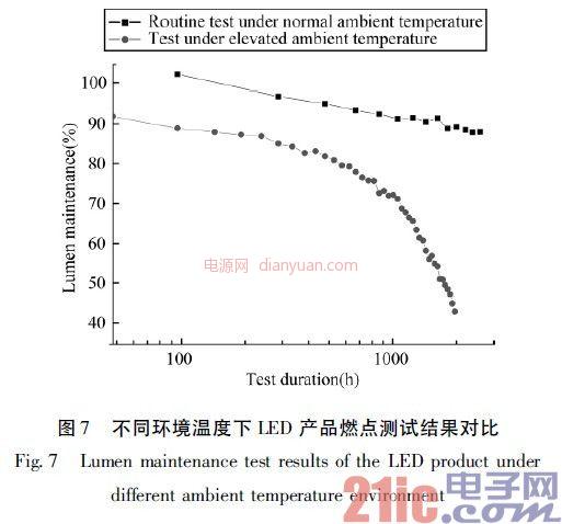

采集代表性LED 照明产品,在不同环境温度水平下进行燃点和光色参数的测试,图7 为相应测试结果。
图7 中偏下测试曲线为高环境温度水平下的燃点测试试验结果,偏上曲线为常态寿命燃点试验温度下的对比测试结果。可见,产品的光通维持率在高燃点环境温度下呈现快速衰减趋势,至1968h,样品的光通量衰减达到58. 2%,这表明以环境温度为加速测试因素的试验方法存在一定的可行性。为进一步分析影响高环境温度下样品光通衰减的因素,对试验后样品做拆解分析,测试各部件在燃点过程中所导致的光通量衰减,试验结果表明,燃点过程中由LED 封装体所导致的光通量衰减为57. 9%,基本等同于样品的光通量衰减值。也就是说,以环境温度为加速应力,产品在光通量快速衰减条件下并未出现非常态的寿命参数指标变化或失效模式,即,LED 产品的寿命测试评价时间并不以常态低温环境温度下产品的光通维持率测试和不同维持率水平下相对一致的加速因子为必要条件,产品的寿命测试评价时间可在不改变产品失效模式的前提下缩减。
