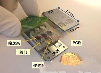

此次开发的芯片集成了从微量血液中提取并放大DNA,进行SNP判断的功能。具体而言,在约9cm2的芯片上集成了输送血液及药液的超小型泵、DNA提取及放大部分、高精度滤膜以及高灵敏度传感器等。

1、高速PCR技术
进行基因诊断时,需要从DNA上取出含SNP的区域,并使其增至一定数量,一般使用名为PCR(Polymerase Chain Reaction,聚合酶链式反应)的方法来放大DNA,但是,原来的PCR法放大DNA需要2个小时。因此,研究人员使用导热性好的硅基板,优化了隔离 周围热量的手段,提高了升降温的温度追随性,同时还实现了通过小液量来引起PCR反应的构造。通过这些措施将放大DNA所需要的时间缩短到了15分钟以 内。
2、高精度、高灵敏度的电化学传感器
以电气方式识别SNP时,需要使用在电极上固定有识别用人造DNA的昂贵的特殊电极。此次凭借新开发的传感器,无需在电极上固定识别用人造DNA,能够以溶解在微量(约0.5μL)药液中的状态,电气性地识别SNP。
3、使用导电性聚合物致动器的超小型高压泵
通过在硅基板上层积聚合物薄膜,开发出了可在层积方向大幅伸缩的聚合物致动器,实现了通过移动隔膜来输送液体的隔膜泵。该聚合物致动器可产 生最大超过300个大气压的压力,能够在微流路中轻松实现包括向筛选DNA的高精度滤膜注入液体在内的溶液移动。此外还实现了可用电池驱动的低电压 (1.5V)工作。
