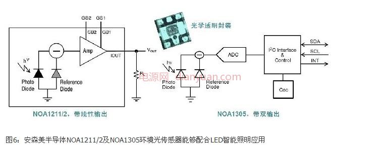

此外,电子电路中采用硅光电传感器,可用于不同应用,如测量环境光以采集日光,以及用于感测灯具光输出来进行LED照明控制等。典型的环境光传感器有如安森美半导体带线性输出的NOA1211/2及带双输出的NOA1305等。环境光传感器配合户外(黄昏/黎明)及室内(日光采集)调光,因而节能。透过闭环控制LED光源,可以调节不同温度及时间条件下的特定光输出。此外,带LED输出光反馈的恒定光输出调节能节省及延长驱动器使用寿命。

LED驱动器IC要配合LED“智能”照明,其设计必须能够轻易地配合模拟及数字(即PWM)调光。例如,安森美半导体的NCL30082 LED控制器配合智能调光接口,能以单个控制引脚进行模拟调光、数字调光,或是同时进行模拟与数字调光,提供0至100%的宽调光范围。这器件易于连接模拟传感器或微控制器(MCU)通用输入/输出端口(GPIO),增强了设计灵活性。
