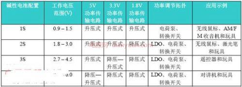

举例说明:某种无线光电鼠标解决方案的工作电压范围是1.8V至3.2V。该鼠标使用2节串联配置的碱性电池便可正常工作,无需附加稳压电源。如果需要极其紧凑的鼠标设计,则2节AA/AAA碱性电池可能不适用。在这种情况下,可使用单节AA/AAA碱性电池来减少所占空间,但需要用升压转换器将电压升至1.8V。
不可充电电池在使用一次后即废弃,称为一次性电池。碱性电池是最常见的家用一次性电池。市面上也有碱性可充电电池,但不在本文的讨论范围内。典型碱性电池具有大约1.5V至1.65V的浮动电压,标称电压为1.2V,寿命结束时的电压为大约0.9V。单节碱性电池寿命结束时的电压可低至0.7V-0.8V,具体取决于负载电流。表1展示了一些常见的碱性电池配置。某些应用可采用多种配置,具体取决于产品外形、系统要求、可用解决方案和功耗预算。

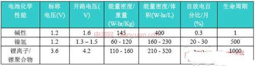

本文将以锂离子电池(Li-Ion)、锂聚合物电池(Li-Poly)和镍氢电池(NiMH)为例进行说明。由于可充电电池被认为是二次电池,每次使用后都可将电量尽可能恢复到原始状态,直至电池寿命结束。镍氢电池是很好的碱性电池替代品,因为其外形和工作电压范围与碱性电池类似。传统镍氢电池的一个缺点是自放电率高(每月约20%,如表2所示),但有一家领先的电池制造商已克服了这一难关,其推出的镍氢电池系列在生产12个月后仍可保持至少85%的电容量。恢复镍氢电池的电量有简单且低成本的解决方案,但采用双重截止充电方法(通过充电电流和工作环境来指定)的嵌入式充电器将获得最优性能。双重截止充电方法结合了温度随时间升高和电压随时间降低(或不变)的特性。
表2:电池化学性能的比较
我们都知道,锂离子电池目前被认为是成熟的电池技术,已广泛应用于移动电话和汽车等领域。在设计多节电池系统时,单节标称电压为3.6V的电池具有巨大优势,可减少2/3的电池节数。
