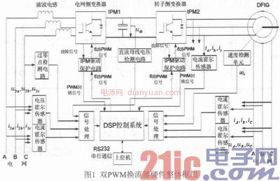

并网控制器的结构如图1所示,控制核心由DSP芯片完成,通过驱动电路控制两个换流器的工作。过去一般采用二极管整流器件和晶闸管有源换流器,但由于运行中存在响应慢、电流谐波和损耗大以及不能实现四象限运行等缺点。本文对两个变流环节均采用基于全控型器件四象限运行的PWM换流器,不仅可以减少系统的冲击和损耗,还可以实现电能的双向传输,提高系统的动态响应和风力发电机网侧的功率因数,使输出电压电流波形为标准正弦。整个系统由输入滤波电感、智能功率模块(IPM)、直流滤波电容三部分组成。双PWM换流器整体硬件构成如图1所示。

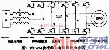

为了便于分析,将整个系统分成交流电网侧、网侧PWM逆变器、直流侧、转子侧PWM换流器和双馈发电机。双PWM换流器主电路拓扑结构如图2所示。
功能描述:
(1)双PWM换流器在结构和功能上都相对独立。
(2)双PWM换流器的两端均可实现能量的双向流动,且两侧均可在整流/逆变状态之间进行转换。
(3)双PWM型换流器具有较强的无功功率控制能力。

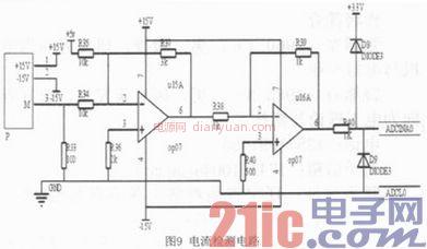

2.2.3 电流检测电路
由于霍尔元件具有精度高、线性好、频带宽、响应快、过载能力强和不损失被测电路能量等诸多优点,因而被本系统采用,图9是采用霍尔电流传感器的电流检测电路。

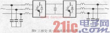

本系统使用Matlab中的Simulink进行仿真。图9为三相PWM交-直-交变流系统设计原理结构图。系统输入端采用SPWM整流;中间环节采用电容滤波,输出直流电;然后经SPWM逆变并采用无源滤波器滤波,得到标准的三相交流电源。

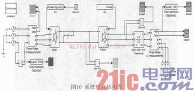

图10为系统仿真结构图。其中整流和逆变SPWM模块均采用Simulink工具箱中的通用桥模块,整流PWM模块采取内调制波生成,载波为1kHz三角波,输出电压频率设定为1kHz。逆变PWM模块也采取内调制波生成,载波频率设定为2kHz,输出电压频率设定为50Hz。前级调制幅值设定为0,后级调制比为0.9。负载采用0~50kW三相并联RLC。

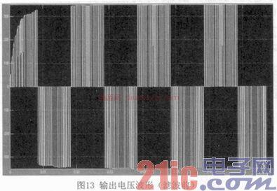

图13所示为换流器输出电压波形,从波形上看是非常理想的。
图14所示是三相输出电压波形畸变率。换流器输出电压主要受其输入的直流电压幅值和波形影响,如果整流电压波形不平滑,振幅波动较大,则换流器的输出波形便不是矩形波。换流器波形越接近矩形波,则经过三相无源滤波器滤波后,换流器输出波形才越接近正弦波。
