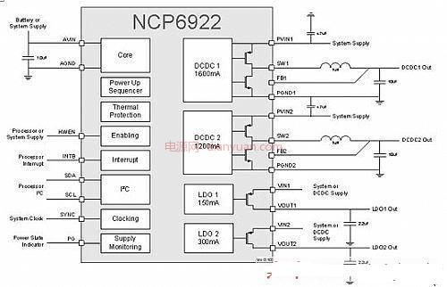

以NCP6922为例,这款mini-PMIC提供4路从0.6 V到3.3 V输出的电压轨(2路DC-DC加2路LDO),同时集成了内核、上电排序器、热保护及时钟等多种功能(详见图2),采用2.05 mm x 2.05 mm CSP封装,不仅减小方案尺寸,还藉I2C控制提供设计灵活性,适用于要求多种稳压输出、使用数字信号处理器(DSP)和/或微处理器的电池供电便携设备。这器件支持2.3 V至5.5 V输入电压范围,配合最新电池技术;还支持高达3 MHz的DC-DC工作频率,可以减小输出电感及电容的尺寸;静态电流消耗低至64μA,帮助延长电池使用时间;还支持动态电压调节(DVS),提升系统能效。
图2:安森美半导体的NCP6922 mini-PMIC集成2路DC-DC、2路LDO及其它多种功能。

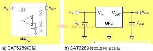

图4:CAT6289超低工作电流NanoPower LDO框图及典型应用电路图。
以CAT6289为例,这是一款超低工作电流(典型值400 nA)的NanoPower LDO,输入电压范围为1.8 V至5.5 V,提供8种标准电压输出,包括1.00、1.20、1.25、1.50、1.80、2.50、3.00及3.30 V,10 mA电流时的典型压降为380 mV,1 kHz时的典型电源抑制比(PSRR)为-60 dB.这器件采用小型1.5 mm x 1.5 mm TDFN-6封装,能够帮助便携设备延长电池使用时间,并配合小外形因数设计。

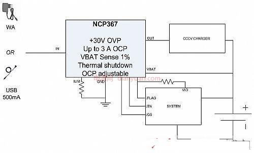

以NCP367为例,这是一款提供+30 V过压保护及高达3 A过流保护、带电池电压检测功能的保护IC(见图5)。这器件保护便携设备电池免受输入过压(在出现故障工作条件下会断开系统与Vbus或AC-DC适配器的连接)、充电过流及充电过压影响。NCP367提供最大值100 mΩ的低导通阻抗,帮助降低方案成本及电路板占用空间。支持高达3 A电流的能力帮助实现快速充电。典型值50μA的极低电流消耗兼容于USB 500μA闲置模式。这器件能用于1.5 A或500 mA两种充电电流等级,非常适合手机等应用。
图5:NCP367典型应用电路图。

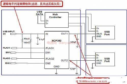

NCP382则是一款功率分配开关,其设计针对很可能会遇到大的电容性负载或短路的应用。实际上,越来越多便携电子设备采用USB供电,但需要保护本地USB电源够用受外部Vbus故障影响。NCP382能够通过在输出负载超过限流阈值或出现短路时切换至恒流模式,将输出电流限制在期望的电平(0.5 A、1 A或1.5 A),从而提供过流保护。NCP381接收2.5 V至5.5 V的单路输入,提供2路输出。图6是NCP382的典型应用电路图。
图6:NCP382典型应用电路图。
