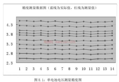

2.1精度实验
在实验室我们对系统的精度做了一次全面的试验,结论是必须采取有效的抗干扰措施,单电池电压精度才能达到15毫伏,图8.1是14路单体电池电压的精度试验图。

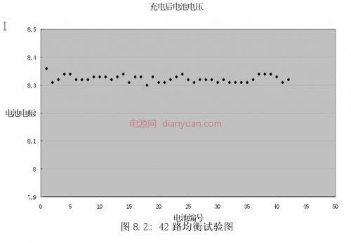

2.2均衡实验
我们研制的旁路分流均衡模块在实验室进行了42路均衡实验。控制算法是全过程电压均衡控制。按两只单体电池为一单元进行均衡,均衡精度约为正负0.02伏。图8.2是均衡实验图。

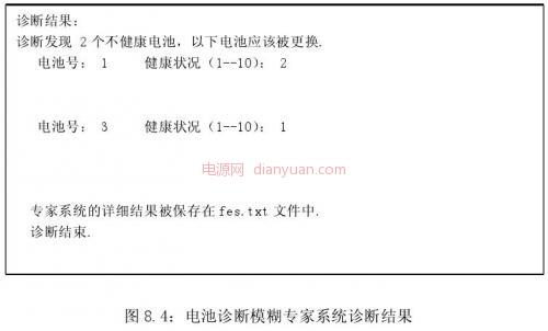

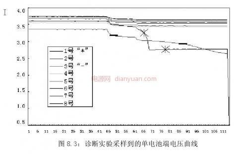

2.3诊断实验
在实验室我们用8节锂电池进行了专家系统的诊断实验。图8.3是诊断实验时在放电过程中采样到的单电池端电压变化曲线,图8.4是电池诊断模糊专家系统给出的诊断结果。

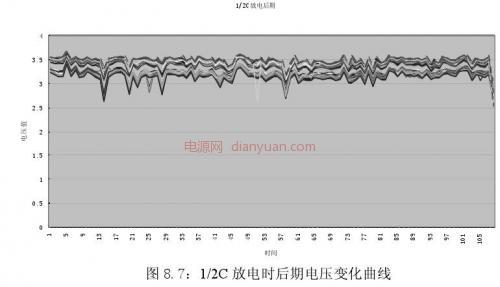

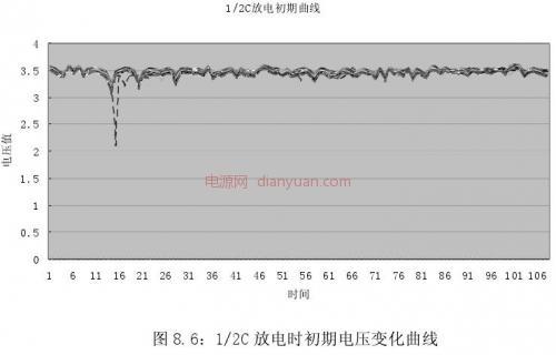

2.4台架实验
系统样机在电池实验室断续调试运行了近3-4个月,2002年9月末开始在整车组进行现场台架试验。改进后的样机装在燃料电池平台车上调试和试运行。
在台架上进行了不同倍率的充电和放电试验,记录了充放电过程中的温度、电压、电流变化曲线。特别是收集了大量的单电池电压的变化曲线,分析了电池组的一致性,对静态SOC进行了标定和测试,考核了系统的可靠性。图8.5是台架试验过程中单电池充电时电压变化曲线,图8.6是1/2C放电初期时的电压变化曲线,图8.7是1/2C放电后期的电压变化曲线。

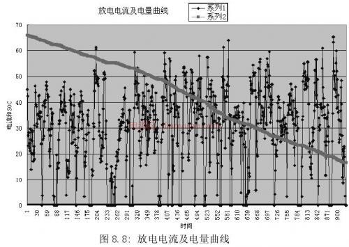

2.5运行实验这套系统装在燃料电池大客车上,完成了整车电路调试,进行了整车性能试验和1600公里的运行,图8.8是车辆行驶过程中的放电电流及电量曲线。
图8.9和图8.10是2003年10月25日车上实验的数据曲线。初始走车时,路面比较平稳,坡少且坡度都不大,汽车运行平稳。由下面两图可以看出,当汽车处于平稳运行状态时,蓄电池处于小电流充电状态,总电压变化不大,单体电池电压也基本处于不变状态。
