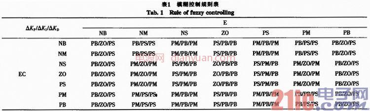

PID参数的适应必须考虑到在不同时刻3个参数的作用以及相互之间的互联关系。对于不同的误差e和误差的变化率ec,控制器参数的自整定原则可归纳如下:1)当误差较大时,为使系统具有较好的快速跟踪性能,应取较大的KP和较小的KD参数,同时为避免系统响应出现较大的超调,应对积分作用加以限制,取较小的KI;2)当误差处于中等大小时,为使系统响应具有较小的超调,KP应取小一些,同时为保证系统的响应速度,KI和KD大小要适中;3)当误差较小时,为保证系统具有较好的稳态特性,KP和KI应取得大一些,同时为避免系统在设定值附近出现振荡,并考虑系统的抗干扰性能,当误差变化率较小时,KD可取大些,当误差变化率较大时,KD应取小一些。
按以上原理并根据PID参数自适应原则和操作经验列出输出变量的模糊控制规则如表1所示。

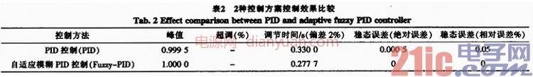

文中在Simulink环境中搭建PID控制仿真模型和自适应模糊PID控制仿真模型。其中,KP,KI,KD保持文献中所提供的参数:KP=1.81,KI=0.4,KD=0.158。对仿真模型施加单位阶跃输入信号,仿真时间为5 s。其响应曲线如图5所示,误差变化曲线如图6所示,控制效果如表2所示。
从图5、图6及表2两种控制方法的仿真结果对比来看,自适应模糊PID控制响应速度较传统的PID快。在稳态误差方面,自适应模糊PID控制较传统的PID小。综上所述,太阳能伺服系统中自适应模糊PID控制器具有响应时间短、稳态误差小等特点,系统具有更好的适应性和鲁棒性。
