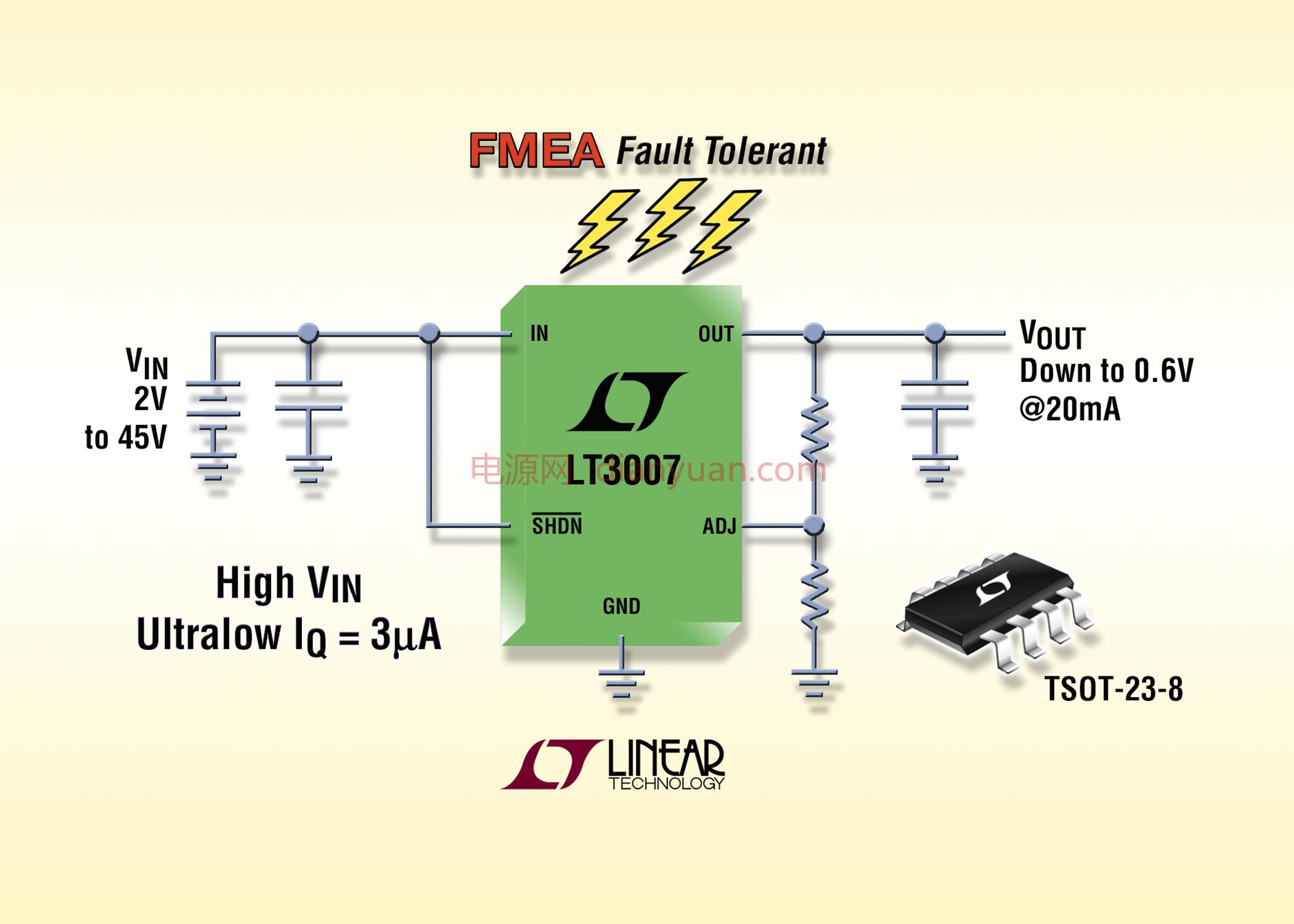

照片说明:FMEA 容错、45V、3µA IQ、20mA、宽 VIN 和 VOUT 范围的 LDO
性能概要:LT3007
• FMEA 容错
o 在相邻引脚短路或者如果一个引脚处于浮置状态时,输出保持等于或低于稳定电压
• 超低静态电流:3µA
• VIN 范围:2.0V 至 45V
• 可调 VOUT:0.6V 至 44.5V
• 固定输出电压:1.2V、1.5V、1.8V、2.5V、3.3V、5V
• 输出容限:随着电压、负载和温度变化而不超出 ±2%
• 低压差电压:满负载时典型值为 300mV
• 输出电流:20mA
• 用低 ESR、陶瓷输出电容器 (最小值为 2.2µF) 可稳定
• 停机电流:<1µA
• 电池反向、输出反向和电流反向保护
• 过热限制和电流限制保护
• 8 引脚耐热增强型 TSOT-23 封装
