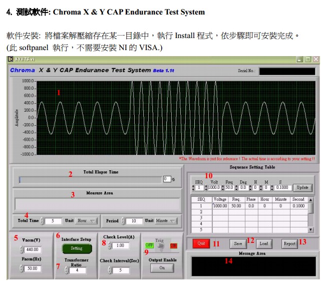

【电源网】背景 : X 電容或Y電容的應用, 比一般電容有時候要承受更嚴苛的電壓衝擊, 所以測試法規中包含了一項耐久性測試(Endurance Test), 內容主要是除了長時間測試耐壓外, 還需要在過程中插入瞬間高壓的測試.
法規名稱: The European Standard EN 132400: 1995  Sectional specificatoin: Fixed capacitors for electromagnetic interference suppression and connection to the supply mains (Assessment level D)

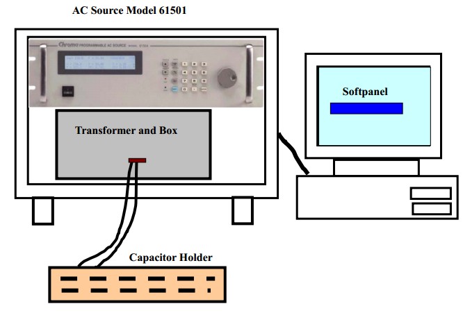

測試方式 : 在正常狀態下, 施予X/Y電容規格電壓的1.25/1.7倍.  除此之外, 還需要每一小時插入一個瞬間高壓1000Vac, 持續0.1秒, 再恢復到正常狀態. 這樣的過程要持續1000小時. 電容在測試過程中不能毀損, 測試完後量測其規格特性, 必須都在標準以內.
