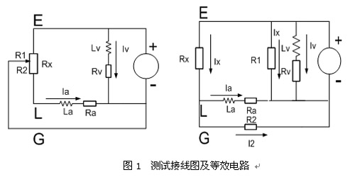

当R2为有限值时,
U=Ix·Rx+Ix·Ra·R2/(Ra+R2)
Ua=U2 Ix=Ia+I2
联立解得 Ia= R2·U/ (Rx ·Ra + R2·Ra+ R2·Rx)
兆欧表指针偏角 α=f(Iv/Ia)
= f(Rx ·Ra / R2·Rv)+ f(Rx +Ra / Rv) (1)
当R2为无限大时,
I2=0,β= f(Iv/Ia) =f(Rx +Ra / Rv)
α=f(Rx ·Ra / R2·Rv) +β (2)
由(1)、(2)得
α-β=f(Rx ·Ra / R2·Rv)=K f(1 / R2) (3)
设Ra / R2=M,则α-β= M·f(Rx / Rv)
≈M·β (4)
由图1 可见,R2与Ra并联,当R2→∞时,Ia = Ix,即此时测出的试品绝缘电阻为真实值,换言之,表面状况的影响可忽略。
对于某一兆欧表,Ra、Rv是仪器本身固有的,不会随测量试品的不同而改变,为不变的常数。对于测试的试品本身,Rx是固定不变的。由式(3),(α-β)取决于R2,R2越大,(α-β)越小,即测量误差越小,反之亦然。由式(4),对某一型号的兆欧表,Ra=3.6MΩ,当R2为100 MΩ时,相对误差为3.6%。国产 ZC 系列兆欧表的限流电阻为 5~10MΩ,屏蔽环装设位置不当,会使测得的绝缘电阻值偏高。故在测试过程中,屏蔽环装设在试品中下部,即靠近接地端较合适,但对屏蔽环与接地端间试品的绝缘强度有一定的要求。
在实际工作中,常用的屏蔽方法是采用直流泄漏电流试验的接法,屏蔽线设置在高压端远离接地部分,即靠近L端装设,使屏蔽环与接地端之间的表面电阻增大,减小了兆欧表的负载,使兆欧表的输出电压不至于因为加装屏蔽环而造成明显的下降。

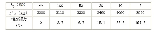

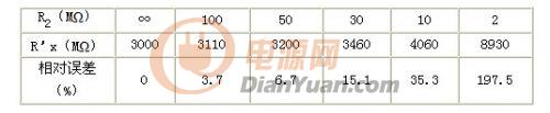

针对屏蔽环装设在试品的不同位置,通过测试避雷器的绝缘电阻进行比较,结果如下:
表1 R2取值不同时,避雷器绝缘电阻测量值(Rx= 3000 MΩ)
根据试验结果,当R2≥100MΩ时,屏蔽线的放置位置致使相对误差变化较小,对某一型号的兆欧表,按式(4)计算,取Ra=3.6MΩ,当R2为50 MΩ时,相对误差为7.2%,当R2为10MΩ时,相对误差为36%。对测试绝缘电阻时,选用不同的兆欧表,首先应确定兆欧表的Ra的参数,根据试品外部污秽、潮湿等状况再确定屏蔽线的装设位置,以防误测。
