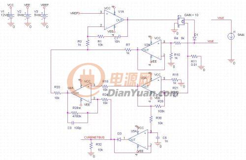

目前应用比较广泛的是最大电流自动均流法,有专门为这设计的IC,例如UC3907等。但是在这里,我不打算用专用IC,仅采用普通的运放,来尝试实现此功能。采用ORCAD来仿真。
具体的工作原理其实很简单,就是把本模块的电流采样值和均流的值进行误差放大,然后用误差放大器的值去调节电压反馈环路的值,使输出电压发生变化,以调节本模块的输出电流,使电流反馈值与均流母线的值相同,从而实现了最大电流自动均流。
下面的图,就是单个模块内部的均流电路,U1A是电压误差放大器,U2A是电压采样的电压跟随器,U3A是电流采样放大器,把采集到的电流信号,反向放大100倍为正电压信号,U4A为均流误差放大器,U5A为电压跟随器,将本模块输出电流的采样信号输出到均流母线上,但此电压跟随器稍微有点变化,就是如果均流母线上的电压比本模块的电流采样信号的电压高的话,那么本模块的信号就不会输出到母线上。所以,母线上的电压信号,永远是输出电流最大的那个模块的。此外,还有一个模型E,这是一个把输出电压放大的模块,此处用来作为电源变换器来使用,将电压误差放大器的输出信号放大作为输出,增益设置为10。负载,我用了一个9A的电流源来模拟恒流负载。

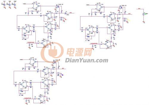

好,我们把图中中间带着运放的这部分电路,再复制两份,贴在同一电路图中。然后,在其中一个模块的输出上反串联一个电压源,用将这个电压源慢慢升高的方法来模拟此电源模块出故障了的过程,来尝试观察其他的模块是否可以继续保持均流。当然,如果大家有更好的模拟方法,也可以提出来一起研究。
电路复制后,要选择菜单里的windows->xxx.opj,进入OPJ管理窗口,然后选择标签Hierarchy,点击schematic1,再选菜单TOOLS->annotate,弹出Annotate对话框,在action项选择Unconditional reference update,点击OK。

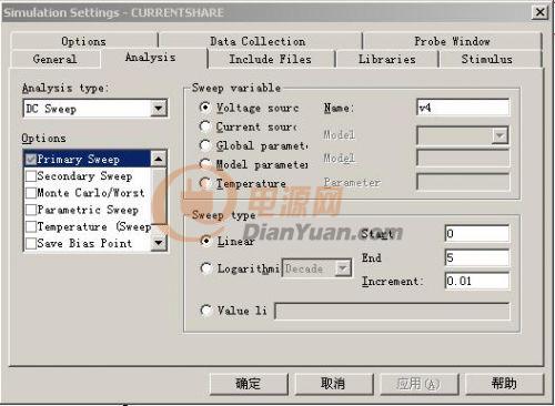

再从菜单windows回到电路图窗口,进行直流扫描仿真,设定我们反串的电压源从0V扫描到5V,步长0.01V。

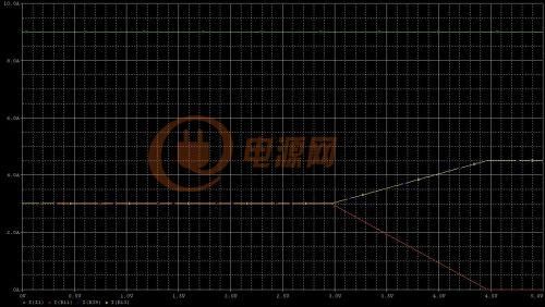

看仿真结果
可以看到,在反串的电压源电压从0变化到3V的过程中,由于电路的调节功能,模块的输出还是能保持均流的。随后由于模拟反串电压源的电压升高,超出了电路的调节能力,模块的输出电流开始下降,而另外两个模块的输出开始上升,对于那两个正常模块来说,电流还是均衡的。等到故障模块彻底不输出电流了,负载电流完全由两个正常模块平均提供。

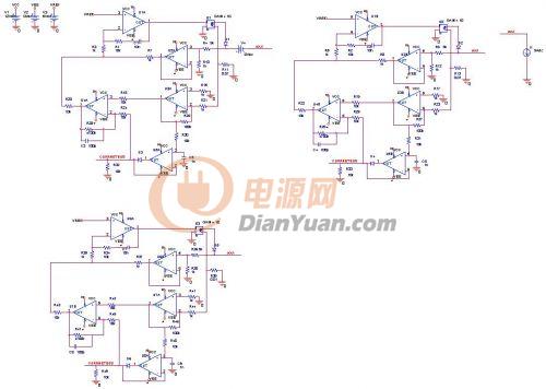

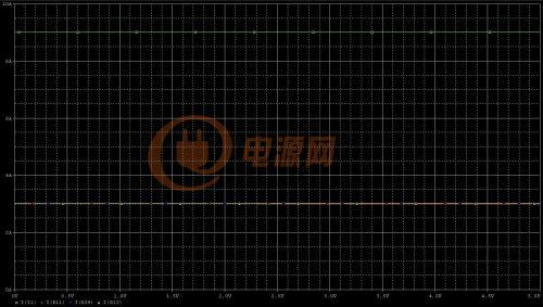

改变图1中的R20的阻值,可以改变均流误差放大器对输出电压调节的能力。如果我们将每个模块的这个电阻改为3K,重新做一次仿真,再看电流波形,就可以看出来,在反串电压源从0到5V变化的整个范围,所有模块依然可以均流输出。
