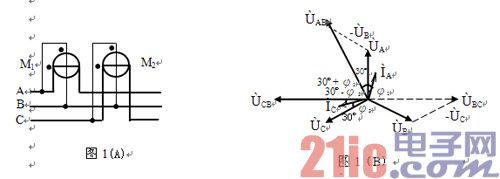

图1是有功表正相序接线和向量。因为是35、10千伏三相三线制,采用两元件法,如图1(A)。第一个元件M1取A相电流和UA、UB线电压UAB,相角差30 º+φ1;第二个元件M2取A相电流和UB、UC线电压的反相UCB,相角差30 º-φ2;现在分别对两元件进行计算,参看图1(B)。
3P=M1+M2=IAUABcos(30 º+φ1)+ICUCBcos(30 º-φ2) ——(1)
我们来证明这个公式的正确性:
3P= PA+PB+PC=Ù AÌA+ÌBÙ B+ÙCÌC ——(2)
因为,ÌA+ÌB+ÌC=0,ÌB=-ÌA-ÌC,代入②式:
3P=ÌAÙ A-ÌAÙ B-ÌCÙ B+ÌCÙC
=ÌA(ÙA-ÙB)-ÌC(ÙB-ÙC)
=ÌAÙAB-ÌCÙBC
=ÌAÙA B+ÌCÙCB
= IAUABcos(30 º+φ1)+ICUCBcos(30 º-φ2) ——(3)
③式第3步骤到第4步骤的转换是因为-Ù B C=ÙCB 。
公式证明,图1两元件接法完全可以测量三相有功功率或电能,而不管三相电压或三相电流是否平衡,并且不需要乘任何系数。

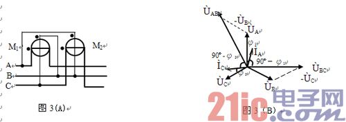

无功测量与有功测量有所不同,有功测量两元件是三个单相功率之和推导出来的,而无功测量仍用有功表,用电压跨相接线、转变为无功的量的方法实现的,其结果需要成一定的系数,更重要的是要求三相电压、电流平衡。一般在中压线路如6、10、35千伏,三相电压、电流基本平衡,适用三相三线制、两元件跨相90º接线,接线图和向量图看图3。
图3中A相电流取BC电压,C相电流取AB电压,相角是90º减功率因数角φ,计算公式为:
M1=UBCIACcos(90º-φ1)
=UBCIAsinφ1
M2=UABICcos(90º-φ2)
=UABICsinφ2 ——(8)
当三相电路完全对称时,有功表的读数为:
M=M1+M2=2UIsinφ ——(9)
我们知道,三相无功功率3Q为:
3Q=√3UIsinφ ——(10)
为了得到(10)式三相无功功率数值,(9)式读数应乘以√3/2:
2UIsinφ×√30º+ φ1/2=√3UIsinφ=3Q ——(11)
这是两元件跨相90º测量无功功率的结果。

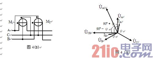

这种情况,接线图把B、C相名对换一下,向量图把把B、C相名对调一下,UAB变为UAC,UBC变为UCB,相角都有改变,我们按图把公式写出来:
M1= IA UCB cos(90º+φ1)=-IAUCB sinφ1
M2= IB UAC cos(90º-φ1)=IBUACsinφ2
M= M1+M2= IBUACsinφ2-IAUCB sinφ1 ——(12)
结果,两个元件方向相反,平衡时两元件大小相等,方向相反,指示等于零。但因为三相不是绝对平衡,两元件大小不一样。如果IA元件值比Ic元件值大,则总无功呈现负值,电度表倒转。反之,则呈现正值。我们看到的是前者,指示负值。我们测的是101开关(10千伏进线开关),笔者注意了一下变电站电容器未投,无功不可能反送。
以上得出的结论是当变电站反相序运行且BC两相倒置时,有功指示不受影响,无功指示或正或负,但都不大。
ABC共有六种排列,ABC、BCA、CAB三种正相序,ACB、CBA 、BAC三种反相序,总起来经分析和演算,这六种相序排列对于有功测量都没有影响,对于无功,前三种正相序,两元件相角都是“90º-φ1”,读数应该是正确的;后三种反相序,两元件相角都是一个“90º-φ”,一个“90º+φ”,方向是相反的,读数是错误的,有反转可能。

现在看反相序而且是B、C两相倒置后的情况。看图4。图4(A)是接线图,图4(B)是向量图。
