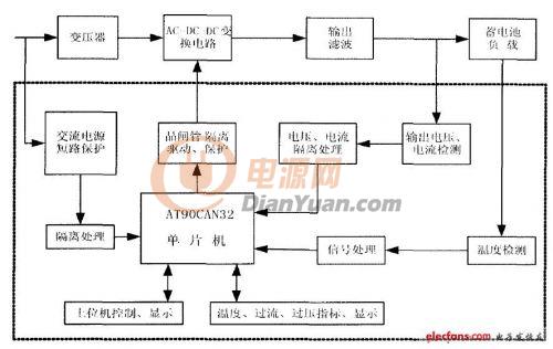

1 智能充电器硬件部分
充电装置硬件总体结构设计框图如图1所示,由主电路和控制电路两部分组成。虚线框外部分为主电路,虚线框内部分为控制电路。主电路的功能是将输入的三相交流电转变成蓄电池负载需要的直流电;控制电路用于实现电源各种功能。
图1 系统原理框图
1)充电主电路

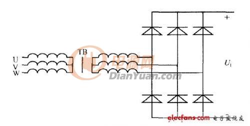

主电路采用的是AC-DC-DC变换电路,AC-DC部分的作用是通过整流变压器将三相交流电源U、V、w进行降压、隔离,经六个二极管所组成的三相不控桥整流后得到不可控制的直流电压U1,如图2所示。也就是说,对输入为AC380V的三相电压,U1的大小仅与整流变压器的变比有关,一旦电网电压和变压器的变比确定,U1也就恒定不变。
图2 三相降压整流电路
DC-DC部分采用Buck电路,如图3所示。当对蓄电池进行充电时,全控器件VT2关断,直流电压U1经过全控开关器件VT1、续流二极管VD2和电感L(同时兼作滤波)组成的Buck电路,并通过控制VT 通断来控制输出电压U2的大小,从而控制蓄电池的充电电流和充电电压。
图3 Buck-Boost电路

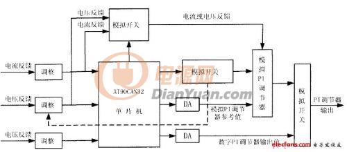

控制电路包括电压反馈电路和电流反馈电路、PI调节器及反馈选择电路、D/A转换电路,CAN总线电路,单片机及其外围电路。其各模块框图如图4所示。
图4 控制电路原理框图

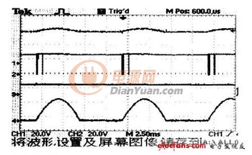

手动模式充电波形如图6所示,图中第一通道为电池端电压;第二通道为脉冲变压器原边的驱动信号;第三通道为模拟PI调节器的给定参考电压;第四通道为电流钳测得的实际充电电流信号。
可以看出,手动模式下,单片机能够正常地从电位器取出信号,并将其转换为相应的电压信号发送给模拟PI调节器作参考。电池端电压随充电电流波动,因此能够进行正常的手动充电。

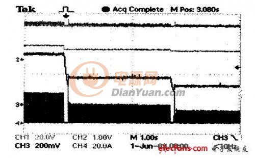

手动模式充电波形如图7所示,充电机在电池单格大于等于2.35V时进行阶段转换,每次转换过后都将充电电流减小为上阶段充电电流的一半。
程序中设置进行三次阶段转换,第三阶段进行过充电。

第一通道为电池端电压,第二通道为电流反馈电路经第一级放大电路之后的信号,第三通道为模拟PI调节器的给定参考电压,第四通道为电流钳测得的实际充电电流信号。从图中可以看出充电机可以正常完成三阶段恒电流充电。
