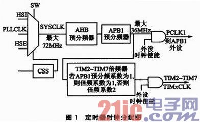

要保证定时的准确性,必须先确保系统时钟的设置是我们所预期的。定时器时钟分配如图1所示。通过编程使SYSCLK为72 MHz,APB1预分频后得到PCLK1为36 MHz,再经TIM2~TIM7倍频器得到TIM2~TIM7时钟72 MHz。时钟源多采用HSE(外部时钟源),对于STM32F103,其外部时钟为8 MHz,而STM32F107外部时钟为25 MHz,因此,在使用HSE做时钟源时,这两种器件产生SYSCLK的分频和倍频方式不同,需要使用者引起注意。

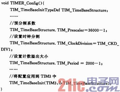

定时器的参数由结构体TimeBaselnitTypeDef定义,主要包括预分频系数、时钟分割、计数器模式、计数溢出大小等。例如,要由TIM3(定时器3)产生一个时长为1 s的定时,首先,应进行系统时钟的设置,得到TIM3CLK=72MHz,然后进行定时器设置。其中,预分频系数为35 999,此时,TIM3时钟为72 MHz/36 000=2 kHz,无时钟分割。设置计数溢出大小为1 999,即每计2 000个数就产生一个更新事件,输出频率为2 kHz/2 000=1 Hz。代码如下:

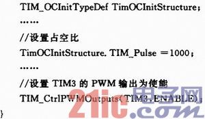

当TIM_Period为1 999时,若想得到占空比50%,则TIM_Pulse应设置为(1999+1)/2=1000。具体设置如下:

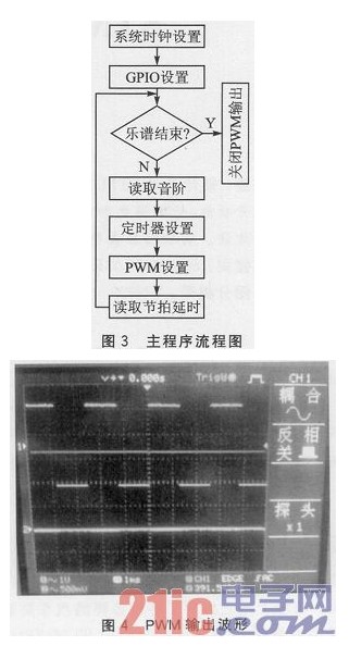

程序流程如图3所示。由于STM32的PWM输出引脚是PB5,所以我们采用TIM3的通道2来产生PWM输出。在GPIO设置程序中,将TIM3的通道2引脚部分重映像到PB5,GPIO模式选择为复用推挽输出。程序循环读取乐谱,根据音阶修改定时器的预分频系数,并重新设置定时器和PWM。同时,利用STM32的内部SysTick进行精确计时,根据节拍实现ms级延时,并减少内核消耗。图4为示波器测量得到的低音So的PWM输出波形。根据表1,该波形频率应为392 Hz,实测为391.549 Hz,可见本方案的PWM输出误差较小。
