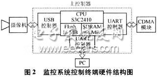

3 硬件系统设计
要能够正确运行一个操作系统,硬件方面至少应该包括CPU、内存和固态存储器、系统内部总线以及外设接口,具体硬件系统结构见图2。
SAMSUNG公司的S3C2410 CPU具有3个UART、1个RTC和触摸屏接口,还具有I2C总线、USB Host、USB Device等接口,充分满足了系统的需要,而且性价比极高,是一个很不错的选择。
由于剪裁后的Linux系统所占得存储空间非常小(只有几MB),我们选择Nor Flash作为固体存储器,型号是E28F128J3A150,容量为16MB,通过16位数据总线与CPU交换数据,并利用其上端8MB空间(00800000H-00ffffffH)开辟了一个jffs2文件存储系统,存储系统的配置文件。
64MB的SDRAM为2片K4S561632C,通过32位数据总线与CPU交换数据。
通过MAX3232C电平转换芯片和RTL8019网络芯片转换成一个RS-232接口和一个以太网接口,用串口线和以太网网线与PC机相连,组成可以交叉编译的开发环境。
通过CPU上集成的USB Host接口直接与USB摄像头连接,考虑到监控与控制模块接口的要求,选用USB1.1接口的红外线摄像头。
通过CPU上集成的UART接口直接与CDMA Modem模块相连接,选用价格适中的AnyData公司的DTGS-800 CDMA模块。
