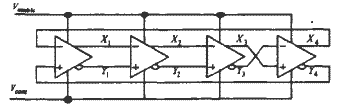

压控环形振荡电路的整体结构框图如图1所示,整个环路由四级延迟单元构成,每级延迟为TD,其中前三级电路接成反相的,最后一级电路正相连接,因此电路不会被锁定,且每级振荡电路的输出时钟相移为45°。
图1 压控环形振荡器的整体结构框图
这里,V是电荷泵的输出电压经低通环路滤波器去除高频成分后的直流分量,用来控制每级延迟单元的延迟时间。Venable是来自外部控制电路的使能信号,当Venable为低电平时每级差分输出的两端均为“0”,此时整个VCO电路关闭,停止振荡;当Venable为高电平,电路正常工作时,环路在连续的电压结点之闸以的延迟振荡,产生的振荡周期为8TD。只要在输入电压和延迟时间TD之问建立起线形的关系,输出信号的频率F∝1/TD,就能够实现VCO所需的输入电压和输出频率之间的线性关系。

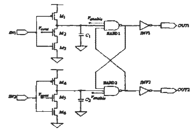

振荡器延迟单元的电路结构如图2所示,电路采用RS触发结构来产生差分输出的信号,这在消除静态功耗的同时,具有较好的抗噪声性能。图中的M1管和M4管分别提供对电容C1和C2充电时的电流。M2管和M5管作为电流源提供电容放电时的电流,其电流大小随控制电压V而改变,从而实现对电容放电速度的调节。另外,电容C1和C2是用源漏端接地的NMOS管制成的MOS栅氧电容,具有很高的单位面积电容值,以及较好的精度。
图2 延迟单元电路图
下面计算单元电路的延迟时间,以C1为例,当输入为高电平时,电路通过电流源M2管对电容放电,当电容两端电压降至输入与非门NAND1的翻转点Vs时,与非门输出状态转换,其状态从“0”到“1”的转换时间为:
这里由于C1电容远大于M1、M2管的漏端电容和与非门NAND1的输入电容之和,因此可忽略它们的影响,Id2为V受控制的电流源M2管的电流。
当输人为低电平时,电路通过M1管对电容进行充电。当电容充电至三输入与非门NAND1的翻转点Vs时,与非门输出并不立即改变,因为交叉耦合的另一个与非门NAND2的输出仍为低电平,需C2电容放电至Vs以下,输出才会改变。因此与非门NAND1的输出从“1”到“0”转换的时问由电容C2的放电时间决定,为:
其中Id5为受V控制的电流源M5管的电流。
为了保证每级单元电路的差分输出端有相同的延迟,电路中各个对应的晶体管具有相同的宽长比,即C1与C2相等,Id2与Id5相等,因此t1=t2,且因为C1、C2的电容值较大,相对于其充放电的时间,三输入与非门和反向器的延迟时间可以忽略不计, 因此,单元电路总的延时时间为:
设计时三输入与非门的翻转点Vs是一个需考虑的问题。为了避免随着控制电流的增大,控制管在电容放电过程中进入线性区,导致压控振荡器的线性覆盖频率范围减少,Vs的值应尽可能的大。但是如果翻转点Vs过高,会使电容放电时间变短,当Vs接近Vdd时,三输入与非门和反向器的延迟时间不再可以忽略,此时振荡器的频率调节范围将大大减少。综合以上两方面,另外考虑到噪声容限、速度、面积等因素,这里设计的三输入与非门的翻转点Vs为2.6V。
