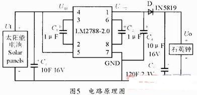

将石英钟悬挂在室内光线明亮的地方。电路原理图,见图5。
白天室内光线漫射在太阳能电池板上,产生电流,经电荷泵LM2788-2.0变换后输出2.0V的电压;再经肖特基二极管1N5819隔离后一方面向石英钟供电,另一方面向超级电容充电(电容两端电压上限为Uh=Uout-Ud1=2.0-0.3=1.7V)。晚上太阳能电池板不产生电流,超级电容存储的电能给石英钟供电。肖特基二极管D1的作用就是防止超级电容存储的电能在太阳能电池板(夜间或阴天)不发电时,反向流入电荷泵及太阳能电池板。
按石英钟国标规定:石英钟工作电压范围一般在1.25~1.70V;实测石英钟跳秒(间歇)式石英钟平均功耗电流在125μA左右。超级电容电压从1.7V降到1.25V时能释放出来的电量△Q=CUh-CUL=C(Uh-UL)=120×(1.7-1.215)=54C;这些电量若按平均电流I=150μA来输出,则需要时间t=△Q/I=54/(150×10-6)=3.6×105s=100h才能耗完。通过计算,从时间上确保了为石英钟夜间工作备用的电能。改造后的石英钟见图6。

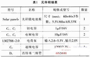

电路原理图中所用的元件规格或型号,见表1。
