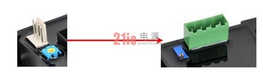

4)、对于端子的选择应尽可能的使用铁路专用的抗震型端子,避免在光伏逆变器运输途中无法承受强震而脱落,如下图:
