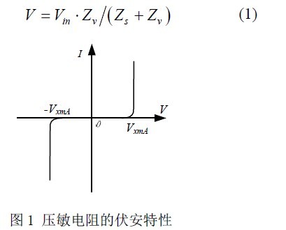

2.1.1 氧化锌(ZnO)压敏电阻

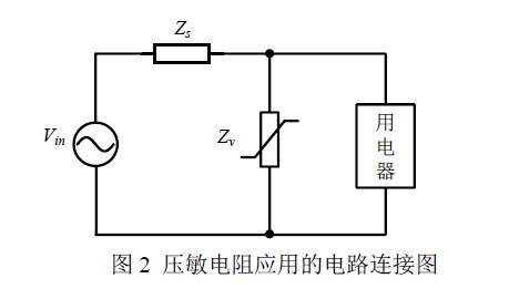

ZnO压敏电阻器是一种以ZnO 为主体、添加多种金属氧化物、经典型的电子陶瓷工艺制成的多晶半导体陶瓷元件。压敏电阻的伏安特性如图1 所示,它与两只特性一致的背靠背连接的稳压管性能基本相同。压敏电阻在电路中通常并联在被保护电器的输入端,如图2 所示。图中,Zs 的作用是限制过压时的电流,压敏电阻的Zv 与电路总阻抗构成分压器,因此压敏电阻的限制电压为
当压敏电阻两端所加电压在标称电压内时,其阻值几乎为无穷大,处于高阻状态,漏电流远小于50μA;当它两端电压超过额定电压时,其阻值急剧下降,压敏电阻导通,工作电流增加几个数量级,反应时间为毫秒级。由此可见,Zv 在瞬间流过很大的电流,Zs 上将承受浪涌电压中大部分电压,而使得用电器的两端电压比较稳定,因此能起到保护作用[2],但在正常输入情况下,Zs 上也存在压降,增加了损耗。

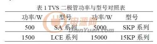

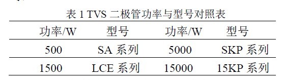

另一种浪涌抑制元件是瞬态电压抑制器(TVS)。当TVS 两极受到反向瞬态高能量冲击时,它能以10-12s量级的速度,将其两极间的高阻抗变为低阻抗,迅速吸收高达数千瓦数量级的浪涌功率,使两极间的电压箝位于一个预定值,有效地保护电子线路元器件免受各种形式的浪涌脉冲的损害[2]。瞬态电压抑制器具有体积小,安装尤其方便,响应时间快、瞬态功率大、漏电流低,击穿电压偏压小,箝位电压易控制等特点。TVS 二极管有下列不同功率可选择:(ProTek 公司)
TVS二极管允许的正向浪涌电流在250°C 时,可达50~200A,但抑制时间最长仅能达到10ms,所以TVS 对于80V/50ms 的连续浪涌电压,不能起到良好的抑制效果。另外,由于电压箝位器件是对浪涌电压的能量进行吸收,经常承受大功率浪涌冲击,会加快器件老化,工作一定时间后,性能和可靠性下降,保护能力减弱,导致自身和用电设备都可能受浪涌冲击而损坏。

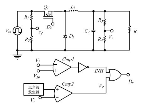

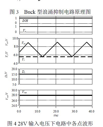

2.2.1 Buck 型浪涌抑制电路

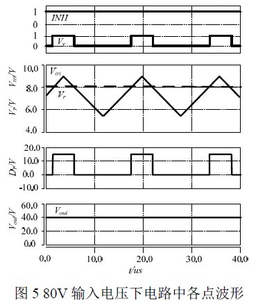

Buck 型浪涌抑制电路由Buck 主电路和控制电路组成。如图3 所示,其中R1、R2 采样输入电压得到电压Vf,R3、R4 采样输出电压得到电压Vr。具体控制原理如下:采样电压Vf 与基准电压V10,经由比较器cmp1 进行比较,输出信号INH;采样电压Vr与三角波经过比较器cmp2,输出信号Vv;信号INH与Vv 通过或门运算,输出信号Dr,用于控制主电路中功率管,达到抑制浪涌电压的目的。图4 和图5 为仿真波形,由仿真分析可见,当输入电压为28V 时,输出电压为27.9V;当输入电压超出36V 后,随着输入电压增大,占空比减小,抑制输出电压的增大,当输入电压为80V 浪涌电压时,输出电压可抑制在40V。
该电路优点:Q1 工作在开关状态,损耗小;缺点是增加了两个主电路器件,体积尺寸增大。正常电压下主负载电流流过两个新增器件(Q1,L1),影响正常状态下系统效率。不过可以通过提高开关频率来减小电感尺寸。

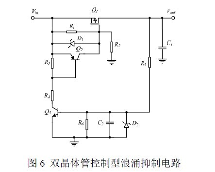

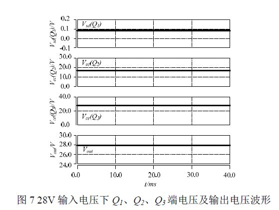

2.2.2 双晶体管控制型浪涌抑制电路

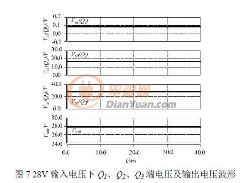

双晶体管控制型浪涌抑制电路如图6 所示,功率器件Q1 采用P 沟道MOS 管,稳压二极管D1 的作用是保护Q1 栅源电压在安全范围之内,防止击穿。

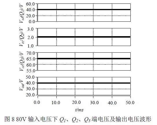

双晶体管控制型浪涌抑制电路类似于一个降压型开关稳压电路,输出电压的变化实时反馈到前端,控制功率管Q1 处于线性状态或开通状态,以保证输出电压稳定在一定范围之内,消除了浪涌电压的冲击。当输入电压正常时,R5、R6 分压值小于Q3 基极导通电压,Q3 截止;Q2 基极电压等于射极电压,Q2 截止;R1、R2 分压使Q1 栅源极电压大于导通电压,此时Q1 导通,电源通过Q1 对用电设备正常供电。当电源出现浪涌时,浪涌电压对C1 进行充电,当C1 电压高于浪涌保护电压值时,R5、R6 分压值大于Q3基极导通电压,Q3 处于线性放大区,Q2 导通,Q1 截止,断开电源,此时依靠C1 维持用电设备供电。当C1 端电压下降到正常范围内时,R5、R6 分压值小于Q3 基极导通电压,Q3 截止,Q2 也截止,Q1 导通,恢复电源供电。
图7 和图8 为仿真波形,由仿真分析可见,当输入电压为28V 时,输出电压为27.9V;当输入电压超出36V 后,随着输入电压增大,功率管上承受的压降增加,抑制输出电压的增大,当输入电压为80V 浪涌电压时,输出电压可抑制在40V。
优缺点分析:该电路结构简单,但是P 沟道MOS管导通电阻较大,影响正常状态下的效率。

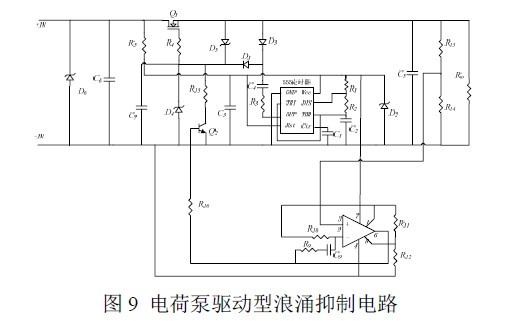

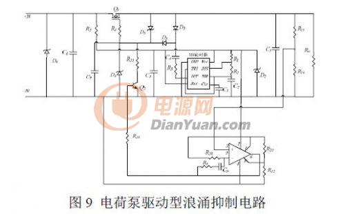

2.2.3 电荷泵驱动型浪涌抑制电路
如图9 所示的电荷泵驱动型浪涌抑制电路,是在Vicor 公司的产品V24A28C400AL 采用的滤波器基础上改进的。在正常输入电压时,MOS 管开通,输出正常电压;当输入电压存在浪涌时,反馈电压控制电路控制MOS 管驱动,使其处于线性工作状态,抑制浪涌电压。高压、低能量尖峰由跨接在输入端的电容及瞬态抑制器吸收。余下的电路都用作处理高能量的浪涌。
具体工作原理如下:

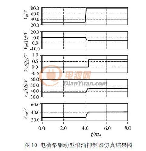

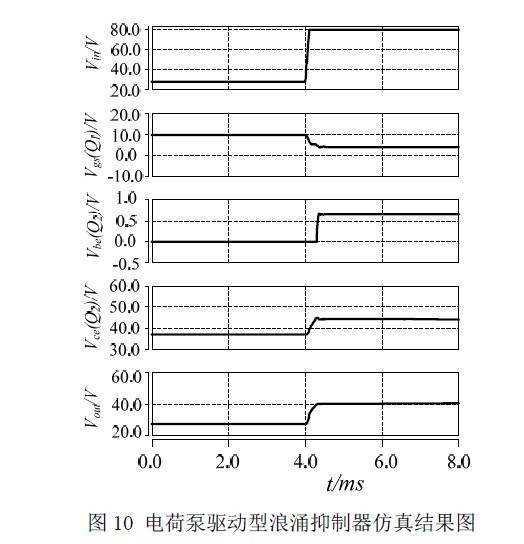

输入电压通过电阻R5 给电容C3 充电,由D2 箝制充电电压。若D2 为12V 的稳压管,则C3 的电压被箝制在12V。由于电容C3 上的电压没有放电回路,所以C3 上电压能稳定在12V。12V 电压接至定时器555 的Vcc(8 脚)和运放LM10C 的V+(7 脚),作为两个芯片的供电电压。在正常输入电压时,定时器产生高频方波,按照充电泵原理[4],由R3、C4、D1 及D3 进行峰值检波及电平位移,能将C4、D1 相连的节点处电压变为低电平为28V,高电平为38V 的方波,该方波通过D1 给电容C7 充电,D4 限制充电的最高电压,由于电容C7 充电后没有放电回路,所以充电电压不超过D4 最高电压,则电容C7 能保持充得的最高电压。C7 的电压给MOS管的栅极供电,则栅源极间存在电压差(该电压差值可以通过改变定时器的驱动电压来控制),高于MOS 管的开启电压,此时MOS 管工作在饱和区,输出电压为输入电压。由于R13、R14 分得的电压反馈至LM10C 的3 脚,因为LM10C 的1 脚电压值设计为2V,所以LM10C 的反相输入端电压为2V。若反馈电压也为2V,则运放LM10C 的输出电压为0V,晶体管Q2 处于关断状态。建压完成后,C7 上的电压稳定,D1、D3 都处于关断状态,Ugs 大于开启电压,MOS 管一直导通。当输入电压中出现浪涌电压时,R13、R14 的分压值大于2V,经过运放LM10C 后,输出电压为某一定值,它驱动晶体管Q2 导通,使其处于放大区。由于MOS驱动电压Ugs 小于开启电压,MOS 管处于线性区,输出电压为浪涌电压减去MOS 管两端的Uds。电荷泵驱动型浪涌抑制器仿真结果如图10 所示。在4ms处,输入电压出现浪涌电压,浪涌抑制器将输出电压稳定在40V。仿真验证其浪涌抑制性能良好。

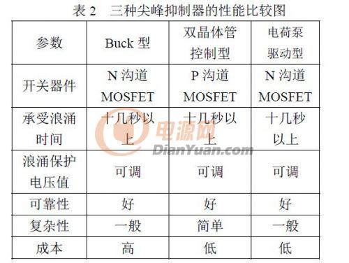

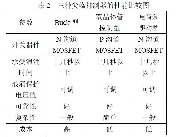

该电路优点:相比于Buck 型浪涌抑制电路,正常工作时,电流只流过一个开关管,损耗更小;缺点:电路复杂性增加。对比三种有源浪涌抑制电路性能,如表2 所示,双晶体管控制型浪涌抑制电路原理简单,器件较少,但采用P 沟道型MOS 管,在大功率场合下,开关器件通态损耗大,所以适用于小功率场合;Buck 型浪涌抑制电路和电荷泵驱动型浪涌抑制电路可用于各种功率等级,但从成本角度考虑,电荷泵驱动型浪涌抑制电路更具优势。
对小功率场合,双晶体管控制型尖峰抑制器比较好,功率比较大的应用场合,Vicor 型尖峰抑制器比较适合。

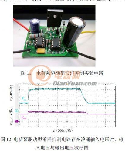

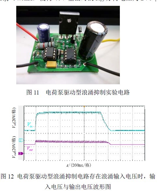

3.实验
设计实例:输入电压18~36V;尖峰电压:80V/50ms;输出功率:0~40W;尖峰电压期间输出电压控制在40V;启动冲击电流不高于5A。R1、R2、C2 的取值无特定要求,但需要保证555定时器能输出高频的方波, 所以取R1=5.1kΩ,R2=2.2kΩ,C2=1nF,R3=68Ω,C4=10nF,则将参数代入式
则f=150kHz,幅值为10V。
由于LM10C 的工作原理,1 脚电压值为2V,所以取R11=2.7kΩ,R12=0.3kΩ,代入式( ) 1 12 11 12 2.5V = V × R R + R (3)得V1=2V。R13 和R14 的取值决定在存在尖峰电压时,输出电压的幅值。若需将电压抑制成40V,则取R13=3.4kΩ,R14=64.6kΩ,使得40V 输出时的R13 分得电压为2V。
图12 电荷泵驱动型浪涌抑制电路存在浪涌输入电压时,输入电压与输出电压波形图实验结果表明,在28V 输入电压下,输出电压能正常跟踪输入电压;当输入电压出现浪涌时,浪涌抑制器能将电压抑制在40V 范围内,较好地实现了浪涌抑制功能。
