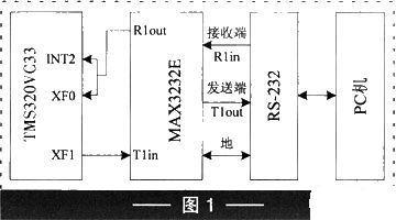

TMS320VC33微处理器共有10个引脚可配置为通用I/O口,其中XFO、XFl为专用的通用I/O口,通过软件设计可实现XFO、XFl专用I/O口与RS232的串行通信,电路结构如图1所示。
本文选用MAX3232E作为RS232C电平与TTL电平的转换芯片,R1in、T1out为RS232C电平,R1out、T1in为TTL电平,TMS320VC33微处理器的INT2引脚为外部中断脚,R10ut同时连接到INT2和XF0,即可利用传输的第一位触发TMS320VC33微处理器的外部中断。

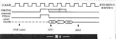

该方法直接利用TMS320VC33微处理器的串口功能实现通信。TMS320VC33微处理器的串行通信有固定数据速率和可变数据速率两种类型,每种类型又分连续、标准和爆发三种方式。
1.硬件设计
本文与RS232接口的通信方式采用固定速率的爆发方式,在该方式下,每个字的传送都由帧同步(FSX/FSR)信号开始,后面开始为数据位,其时序如图4所示。TMS320VC33微处理器在爆发方式接收数据时,从帧同步信号后开始接收数据,并不再考虑FSR信号,在一帧信号传输的最后一位时,FSR必须为低电平,否则将会被作为下一帧的帧同步信号位。

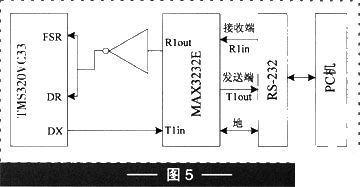

TMS320VC33微处理器与标准串口间的通信硬件结构如图5所示,同样采用三线连接的电路。因PC起始位为低电平,TMS320VC33微处理器帧同步位为高电平,为使两者统一,MAX3232E的R10ut信号经一反相器后,再连接到DSP的DR和FSR引脚,同时加反相器后,数据相位和停止位都相应变反,但是很容易用软件方法还原数据信号。
2.软件设计
软件设计比前两种方法更为简单,只需将串口的相应寄存器位设置好,然后开启相应中断即可完成与PC的通信,此方法在接收时采用帧同步信号,误码率较低,是一种比较实用的方法。
①在DSP接收时,接收信号同时连接到接收引脚DR和接收帧同步引脚FSR,故PC发送1帧信号的起始位是被用作接收帧同步信号,然后才开始接收数据,而且FSR引脚在接收帧的最后一位时必须为低电平,以满足TMS320VC33微处理器爆发方式串行通信的要求。PC采用上述发送帧格式,停止位反相后,正好满足FSR的要求。
②在DSP发送时,TMS320VC33微处理器的字长只能是8、16、24或32位,且不需要起始位、结束位;RS232的字长只能是8位,且需要起始位和结束位。由图5知,TMS320VC33微处理器的FSX采用内部同步,DX引脚上为数据位,为符合PC接收的帧格式,需将数据位设置为16位,将最高位作为起始位、8位数据位、1位停止位、6位空闲位,即符合PC帧格式为10位的通信要求,同时空闲位不影响数据通信,同时也正是由于有空闲位,所以采用固定速率的爆发方式。
