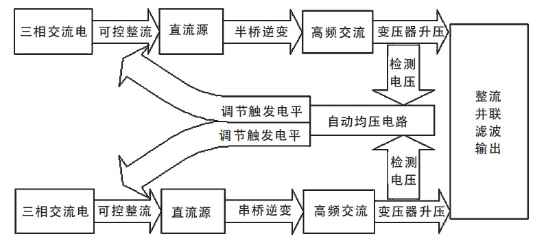

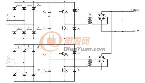

电源的系统框图及主回路原理图别如图1 和图2 所示。
图1 系统框图

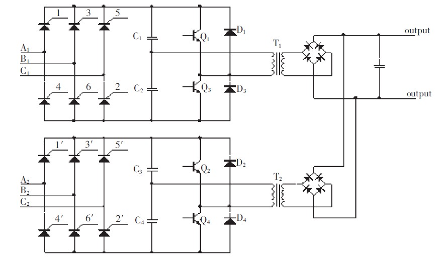

图2 电源主回路原理图

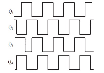

主电路含有两套完全相同的半桥逆变电路,逆变开关元件选用IGBT.每一路均采用独立的三相全控整流桥供电,逆变电路采用PWM 方式,工作频率远高于谐振频率, 逆变后的电压波形为方波。 电路的功率调节通过控制全控整流桥的移相角来实现。IGBT 的触发脉冲参数:0 kHz~20 kHz、占空比45%,-5 V~+15 V,上下桥臂脉冲相差半个周期如图3 所示,两路半桥逆变电路的输出波形如图4 所示。将两路电压并联,即可得平直电压。

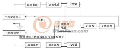

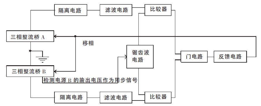

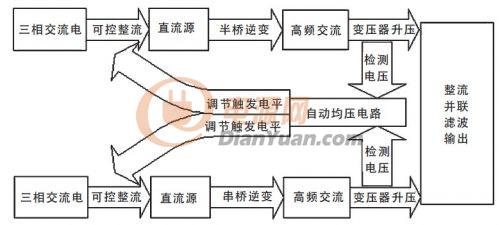

2 电压跟踪电路
由于采用两路输出并联来获得平直的直流电压, 设备正常工作的关键问题是两路并联电源的电压平衡问题,即要求两路输出的电压幅值时刻保持相同。为使两路输出保持一致,元器件参数应选取一致,还需要一套输出电压检测、比较及自动调节电路,实际设计的电路工作过程如图5 所示。
图5 电压跟踪电路结构框图
在检测电路中主要包含隔离和离散化两部分电路,隔离电路可以有效地抑制系统噪声, 消除接地回路的干扰。把检测到的输出电压离散化是为了解决当相近的模拟量直接比较时运放输出抖动的问题, 同时可以使后面的比较电路的反应速度调节方便。在离散化电路中具体由锯齿波来调制经过隔离的输出电压来实现。它将检测到的电压信号,转化为脉宽与其电压成正比的方波信号。

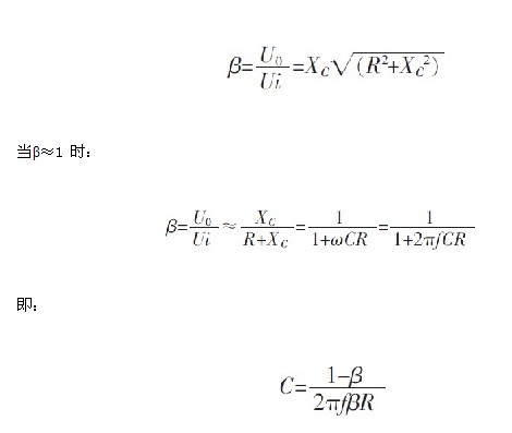

在具体应用中,应根据频率范围来设计合理的RC 滤波电路。滤波器的输出与其输入之比β 为:

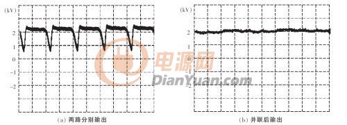

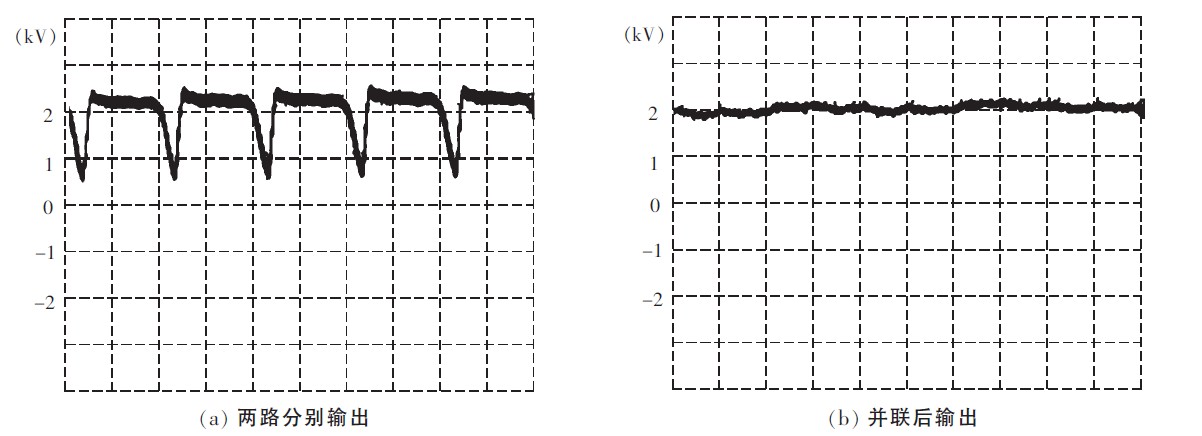

T1、T2 变压器变比1:40,负载阻抗100 kΩ。下面给出了各路逆变频率为13 kHz 时的相关波形图:
图6 实验波形
图6 中所标的电压值为乘以分压器变比以后的值。图6(a) 为没有经过并联的两路分别输出时的电压波形,可以看到,单路电压输出存在缺口,而且缺口处脉动较大,并有一定的毛刺。图中6(b)为两路并联后输出的电压波形(未经电容滤波),与图6(a)相比较,可以清楚地看到两路并联后,大的缺口在输出波形中消失,输出电压脉动明显减小,纹波变低,达到了实验目的,验证了设计思想的正确性。
