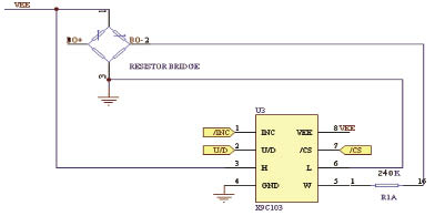

自动调平电路由X9C103、全桥电路以及附加适当的门电路组成。

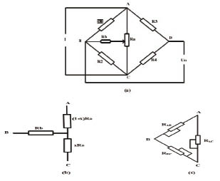

本文设计的应变测量电桥由工作电阻应变片、温度补偿电阻应变片和两个与所选电阻应变片阻值相等的精密电阻组成。但由于这四个电阻的初始电阻值不完全相同,再加应变片与测量电路之间需要用导线连接,由于导线本身存在一定的电阻,而且它和电阻应变片串联在测量电路的桥臂上,所以导线的电阻也是桥臂电阻的一部分,但它本身不参加变形。在未感受应变时,使电桥存在初始的不平衡。如果此初始不平衡太严重,测量结果将存在一定的误差。为了提高测量精度,有必要对初始电阻及导线引起的误差进行修正。
电阻平衡调节电路如图2所示。
如图1所示,平衡电路由固定电阻Rb和电位器Ra组成。其中心抽头将Ra分成xRa和(1-x)Ra两部分。如图2所示,x可从0变化到1,当x=0时电位器的抽头连接到C点,使得Rb和R2 并联。当x=1时电位器的抽头连接到A点,使得Rb和R1 并联。
图1 电桥调平电路

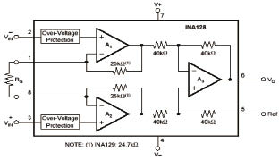

本文设计的应变测量放大电路,选用美国TI公司的INA128,它是一种低电压通用型仪表放大器。由于特性优良,加之体积小,并可用一个外部电阻方便地从1到10000设定增益,使得INA128能够广泛应用于信号采集放大、医用仪器及多通道系统等很多领域,可以在低至±2.25V的电源电压下工作并且静态工作电流很小,是便携式和其它用电池供电系统的理想器件。
图2 电桥调平原理图
图3 典型的仪表放大器原理图
图4 INA128外部引脚图

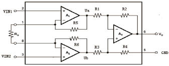

放大器由两级串联,前级是两个同项放大器,为对称结构,输入信号加在A1、A2的同项输入端,从而具有高抑制共模干扰的能力和高输入阻抗。后级是差动放大器,它不仅切断共模干扰的传输,还将双端输入方式变换成单端输出的方式,适应对地负载的需要。
INA128采用激光刻蚀,有低阀值电压(50μV/℃)和高常规模式下的衰减,及较低供电电压,可低至供电静态电流仅有700A,所以,电池供电很理想。内部输入保护可在40V内而不受损坏。
INA128的内部结构图如图5所示。
图5 INA128的内部结构图增益设定
INA128的基本连接中用一个独立的外部电阻RG可以获得的放大倍数为:G=1+50kΩ/RG。
式中50kΩ为INA128内部的两个放大器反馈电阻之和,它们都经过激光校正,具有很高的精度和很小的温度系数,手册给定的器件性能已经包括了它们的影响。外接电阻的精度及温度稳定性直接影响增益,特别是增益较大时(G≥100),连线及插口的电阻也会对增益带来附加误差。也就是说,式中的RG值应为外接电阻与连线等杂散电阻的总和。

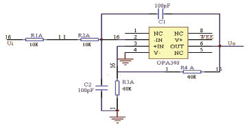

压力传感器的信号经过调平衡电路和仪表放大器之后为了达到比较理想的测量效果,往往还需要对信号进行滤波,去除信号中叠加的噪声干扰。本文计划采用二阶压控低通滤波器,实现对压力传感器信号的滤波。测量系统从传感器拾取的信号中,往往包含噪声和许多与被测量无关的信号,并且原始的测量信号经传输、放大、交换、运算及各种其他处理过程,也会混入各种不同的噪声,从而影响测量的精度。这些噪声一般随机性很强,很难分布于频率域中某一特定的频带中。信号分离电路一般利用滤波器从频率域中实现对噪声的抑制,提取所需的测量信号,是各种测量系统中必可少的组成部分。在实际的测试系统中,如果要求我们放大的是微弱的小信号,在放大的同时一些干扰信号也随之放大,严重的影响了我们的测试质量,因此,需要对原始信号进行预处理。前置滤波电路(抗混叠滤波器)是我们削弱噪声一种常用手段。滤波器的主要功能是让指定频段信号能较顺利地通过,而对其它频段信号起到衰减作用。在高冲击场的测试中,前期需要抑制的主要是高频信号,以避免在一定的采样频率下造成信号频谱的混叠。需要设计低通滤波器来进行预处理。低通滤波器的作用是使高频信号尽可能的衰减,而使有用的低频信号顺利通过。

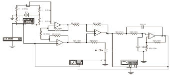

图10 仿真电路图
由于在仿真库中无法找到INA128芯片,所以,根据该芯片的内部结构可采取应用具体芯片连接的方法进行放大部分的仿真。放大器由两级串联,前级是两个同项放大器,为对称结构,输入信号加在A1、A2的同项输入端,从而具有高拟制共模干扰的能力和高输入阻抗。后级是差动放大器,它不仅切断共模干扰的传输,还将双端输入方式变换成单端输出的方式,适应对地负载的需要.其输入基准电压值根据设计的需要值为125V。

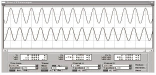

(1)具体波形从滤波器可以看出输入波形的幅度为20mV,偏置电压值为0.25V,而输出波形的幅度则为2.4V,约为输入波形的幅度的100倍,与设计要求基本相一致。如图11所示输出波形为A通道,量程为2V/格。输入波形为B通道,量程为2mV/格。

如图12,在截止频率158.7KHz处,幅频特性为3.024dB,在平直段则为6.032dB。3.024-6.032≈-3dB。

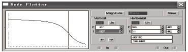

b 相频特性 :
由公式得抗混叠滤波器的截止频率。仿真结果(图13)中,相位在-90.17°处,频率为159.4KHZ,与理论值160KHz近似相等。

图13 相频特性图
