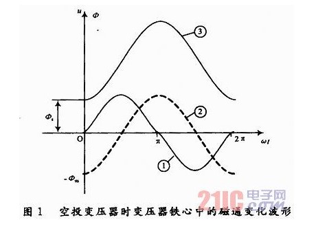

忽略变压器及合闸回路电阻的影响,且电源电压的波形为正弦波,则空投瞬间变压器铁心中的磁通与外加电压的关系为:
式中:N为变压器空投侧绕组的匝数;φ为铁心中的磁通;Um为电源电压的幅值;α为合闸角;ω为角速率,当频率为50 Hz时,ω=314。
考虑电源回路及变压器绕组的有效电阻及损耗,由式(1)求解可得:
式中: ;T为时间常数,与合闸回路的损耗及感抗有关。式(2)中的第一项为磁通的强迫分量;第二项为磁通的自由分量或衰减分量。
由式(2)可以看出,在空投变压器的瞬间,铁心中的磁通由三部分组成,即强迫磁通φmcos(ωt+α)、剩磁通φs及决定于合闸角α的磁通φmcosα。根据式(2)及不考虑自由分量或衰减分量,并设合闸角α=0,剩余磁通φs=0.9φm时,在合闸瞬间变压器铁心中的综合磁通变化曲线如图1所示。在图1中,曲线①为外加电压波形;曲线②为铁心中的强迫磁通(或稳定磁通)波形;曲线③为空投变压器时铁心中的综合磁通波形。
可以看出,当初始合闸角等于0°,变压器铁心中的剩余磁通φs=0.9时,铁心中的最大磁通达2.9φm,从而使变压器铁心严重饱和,励磁电流猛增,即产生所谓励磁涌流。

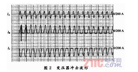

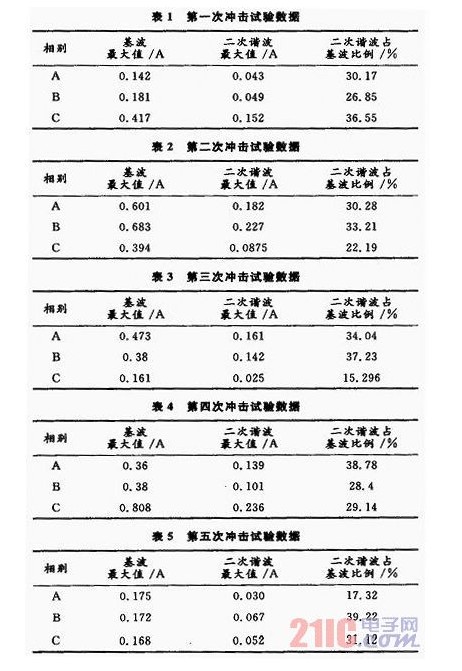

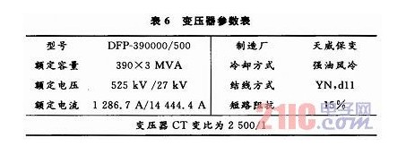

以华东地区某电厂为例,冲击变压器时,实录了5组冲击电流波形,选择一组典型的冲击波形如图2所示。5次冲击的数据记录如表1~5所示。该变压器的参数如表6所示。
2.2 实验数据分析
(1)励磁涌流波形是间断的,且间断角很大,一般大于150°,由于波形间断,使其在一个周期内正半波与负半波不对称,所以采用波形识别的方法进行闭锁差动保护能很好地防止变压器冲击过程中差动保护误动;
(2)励磁涌流中含有很大的二次谐波分量,用谐波分析仪进行测量分析,不同时刻涌流中二次谐波分量与基波分量的百分比大于30%,有的达40%,甚至更大,但是二次谐波衰减很快,部分情况下,基波还没有衰减到差动启动值的情况下,B相的二次谐波含量已经达到15%以下;
(3)励磁涌流最大出现在第四次冲击时的C相,超过差动保护的启动值,二次谐波占基波比值最大的出现在第五次冲击时的B相,最大达到39%;
(4)励磁涌流衰减的最长时间为8 015 ms。

式中:I1A,I1B,I1C为A,B,C三相差流;I2A,I2B,I2C为A,B,C三相差流中二次谐波的含量。在现场所下的变压器差动保护谐波制动定值当中,很多情况下给出的制动定值是经验值20%。结合多个大型变压器的空投试验数据发现,很多情况下二次谐波成分并不是很高,尤其是在励磁涌流的衰减过程中,存在基波没有衰减到差动保护定值以下,而二次谐波含量已经小于20%的情况,这种情况下制动不起作用,差动保护会误动作。结合现场的经验,认为二次谐波制动的定值升压变采用16%比较好,降压变采用15%较好,最好结合空投时实际的录波波形再整定。整定的原则是:谐波制动的定值整定时要结合主变的冲击波形,保证主变差流在主变差动动作定值的范围内时,二次谐波的值必须要超过谐波制动的定值。

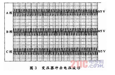

在现场,变压器复压过流保护的闭锁电压通常取自变压器高压侧电压,而厂变和起备变通常取变压器的低压侧电压作为复压过流保护的闭锁电压。由于变压器复压过流保护的电压取自低压侧系统的进线TV,即变压器次级侧电压,因此在变压器空载冲击合闸时由于三相磁通密度的不一致,再加上变压器三相剩磁的影响,使得变压器三相的励磁涌流饱和程度不一样。因而造成变压器次级侧的空载电压在冲击后的一段时间内出现不平衡电压,即在变压器空载合闸的暂态过程中出现了负序电压。负序电压存在的时间取决于变压器暂态过程的持续时间,由上述变压器冲击过程数据分析可知,励磁涌流的最长衰减时间达到了6s。
内蒙某电厂在起备变送电过程中共进行了三次冲击,前两次冲击发生了保护未见异常,而第三次发生了复压过流保护动作。从故障时的录波文件如图3所示,通过专用软件分析可知,当变压器冲击时,变压器的三相电压并不平衡,电压UA的最大值是75 V,衰减0.5 s后的最大值是65 V,负序电压在0.5 s后才衰减到5 V以下,而此时励磁涌流为0.7 A,还大于复压过流的电流定值0.7 A。起备变的复压过流的定值为按常规计算的负序电压4.6 V,电流定值为0.6 A,延时为0.4 s。因此造成了起备变跳闸。
冲击过程中负序电压和励磁涌流的存在,衰减时间还比较长,与变压器本身的设计特性与制造工艺有关,并不能说明该变压器存在故障点。为保证启备变的安全运行,后又将变压器的后备保护复压过流延时定值由0.4 s改为0.6 s,后对变压器又进行3次冲击合闸,均正常。所以在变压器复压过流定值的整定过程中,除了考虑到常规因素,还要考虑励磁涌流和负序电压的存在,以及衰减的时间的影响,负序电压整定大一点,时间适当的长一些,还是有必要的。
