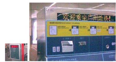

LED屏幕,作为新的媒体,运动的发光图文,更容易吸引人的注意力,信息量大,随时更新,有着非常好的广告和告示效果。LED屏比霓虹灯更加简单,容易安装和使用,效果变化更多,可以随时更新内容,是很好的户内外发视觉媒体。LED屏幕属于高科技电子产品,价格比较高,以前集中在政府和单位中使用。技术不断进步,价格不断降低,组装和维护更加简单。小型的LED条屏,因为价格便宜,安装和使用简单,漫漫被大众接受,逐步走进大小店铺,应用更加大众化,逐步开始普及。应用也非常广泛:新媒体,新效果,新业务 LED条屏幕作为新的媒体,也是新型的装饰材料,可以嵌入到很多室内装饰当中,使装饰更加富有动感,不断更新的字幕,可以作为新告示板,宣传优惠和促销信息等。极大地提高了室内装饰的档次,有着良好的视觉效果。由于LED条屏幕的安装和使用有一定的技术含量,制约了在广告行业的发展。掌握LED技术,可以提高室内装饰的技术含量,扩展业务。
LED条屏幕,由于控制简单,嵌入到各类面向大众的设备。字体大,富有动感,信息量大,适合远距离观看,及时向大众播报最新消息,吸引大众注意。广泛应用到排队系统,报站系统,饮水机等。LED条屏控制卡,功能简单稳定,可以很方便地嵌入到系统里面,为开发者省去了开发LED显示的烦琐工作,将注意力更多地集中在系统的功能和创新。LED条屏控制卡开发包,提供了详细的开发例子,为你系统集成和2次开发提供了很好环境。

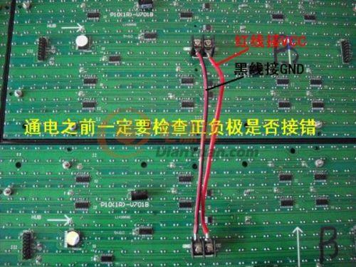

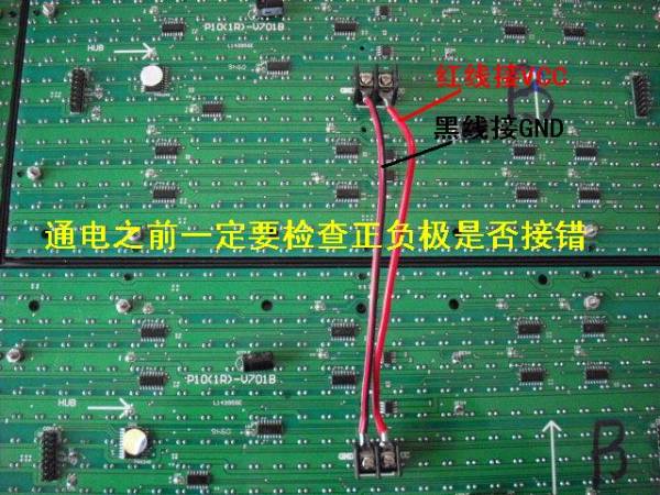

电源
电源一般使用的是开关电源,220V输入,5V直流输出。需要指出,由于LED显示屏幕属于精密电子设备,所以要采用开关电源,不能采用变压器。对于1个单红色户内64x16的单元板,全亮的时候,电流为2A。 推理出,128x16双色的屏幕全亮的时候,电流为8A。应该选择5V10A的开关电源。

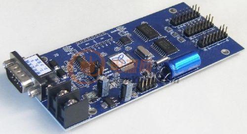

控制卡

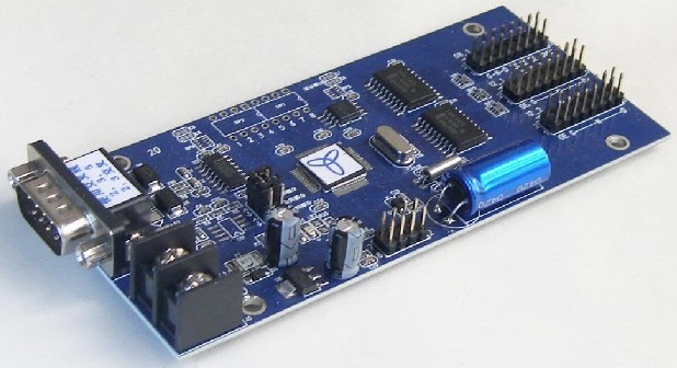

我们推荐使用低成本的条屏控制卡,可以控制1/16扫的256x16个点的双色屏幕,可以组装出最有成本优势的LED屏幕。该控制卡属于异步卡,就是说,该卡可以断电保存信息,不需要连接PC都可以显示储存在里面的信息。
详细信息请参阅 该控制卡的用户手册:https://www.dzsc.com/product/info/5922.html采购单元板的时候,请询问清楚参数,100% 兼容的单元板有: 08接口 4.75mm点距离 64点宽x16点高,1/16扫户内亮度。单红/红绿双色08接口 7.62mm点距离 64点宽x16点高,1/16扫户内亮度。单红/红绿双色 08接口 7.62mm点距离 64点宽x16点高,1/16扫半户外亮度。

分为数据线,传输线,和电源线。数据线用于连接控制卡和LED单元板的排线,传输线用于连接控制卡和电脑。电源线,就是用来连接电源和控制卡,电源和LED单元板。连接单元板的电源线的铜芯直径不小于1mm(毫米)

电源分为220V电源线和5V电源线。220V电源线用于连接开关电源到市电,最好采用3脚插头,可以在五金店买到。这里着重讲述5V直流电的电源线,由于5V的电流比较大,最好采用铜芯直径在1mm以上的红黑对线(务必要红黑)。有条件的话,最好将线的两头装上金属件 。
电源分为220V电源线和5V电源线。220V电源线用于连接开关电源到市电,最好采用3脚插头,可以在五金店买到。这里着重讲述5V直流电的电源线,由于5V的电流比较大,最好采用铜芯直径在1mm以上的红黑对线(务必要红黑)。有条件的话,最好将线的两头装上金属件。

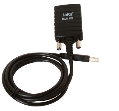

RS232线制作 RS232线,用于连接电脑和控制卡,更新屏幕数据。这里需要用到DB9头和网线(可以在电脑城买到)。仔细观察DB9头,上面有数字的,将5连接棕,将3连接棕白。将网线夹紧,装好在DB9头。(这里很重要,一定要夹紧,自己用力拉几下,看看是否一拉就断)。然后用万用表测量一下两头,是否导通。这里需要指出,DB9的头分公头和母头的。计算机后面的属于母座,所以要买个公插对应。如果不明白请仔细观察一下你的PC。现在的笔记本一般没有串口,请购买一条USB转RS232串口的线。
