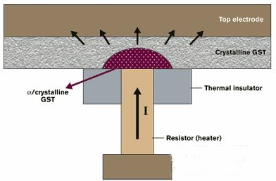

图1中的原理图给出了一种典型GST PCM器件的结构。一个电阻连接在GST层的下方。加热/熔化过程只影响该电阻顶端周围的一小片区域。擦除/RESET脉冲施加高电阻即逻辑0,在器件上形成一片非晶层区域。擦除/RESET脉冲比写/SET脉冲要高、窄和陡峭。SET脉冲用于置逻辑1,使非晶层再结晶回到结晶态。
图1. PCM器件的典型结构

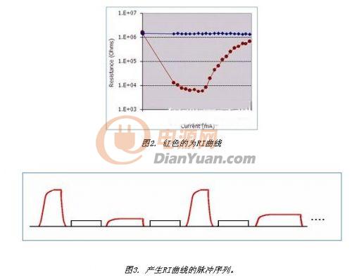

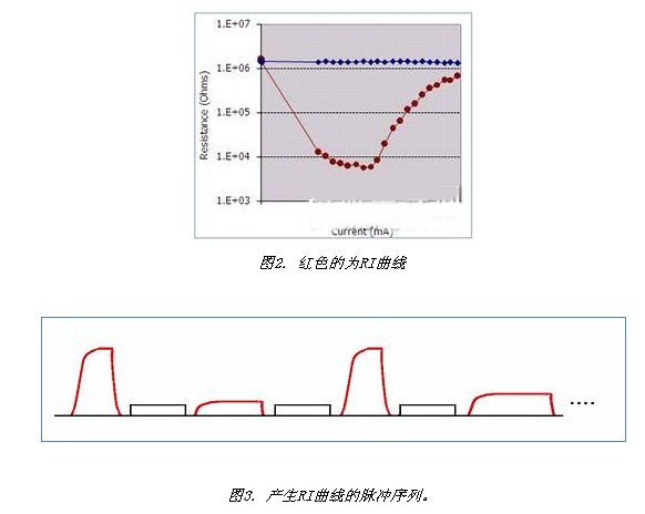

"电阻-电流(RI)曲线——RI曲线(如图2所示)是PCM特征分析过程中最常用的参数之一。对DUT发送一个脉冲序列(如图3所示)。首先是一个RESET脉冲,将DUT的电阻设置为较高的值。然后是一个直流读(即MEASURE)脉冲,脉冲幅值通常为0.5V或者更低,以避免影响DUT的状态。接下来是一个SET脉冲和另外一个MEASURE脉冲。整个脉冲序列重复多次,其中SET脉冲的幅值逐渐增加到RESET脉冲的值。在图2中的RI曲线中,注意观察SET或RESET脉冲之后测量到的电阻值。这些值对应着SET脉冲的电流标出。RESET值略高于1MΩ;根据SET电流大小的改变,SET电阻值的范围从1兆欧到几千欧不等。
较高的红色脉冲是RESET脉冲。较矮的红色脉冲是SET脉冲。较矮的长方形脉冲是电阻(R)测量。

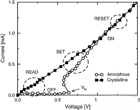

图4. I-V电流电压扫描的例子 [3]
"I-V(电流-电压)曲线——这里,对之前处于RESET状态到其高电阻状态的DUT施加的电压从低到高进行扫描(如图4所示)。在存在负载电阻的情况下,从高电阻态到低电阻态进行的这种动态转换将产生一条RI特征曲线,其中带有回折(snapback),即负电阻区域。回折本身并不是PCM或者PCM测试的特征,而是R负载技术的副作用,人们很久以前就采用这种技术来获取RI和I-V曲线。

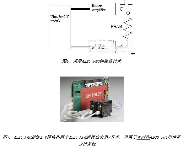

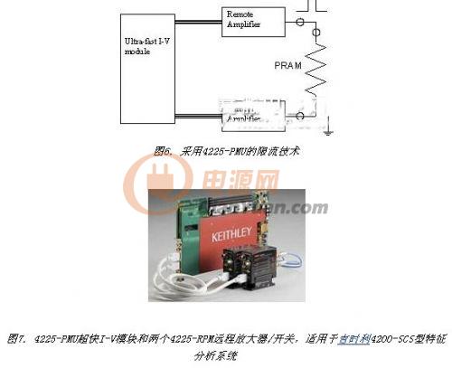

最近,我们研究出了一种新的不需要负载电阻的限流技术。通过紧密控制电流源的大小,可以对于RI曲线中的低电流进行更精确的特征分析。这种新技术(如图6所示)能够通过一次脉冲扫描同时获得I-V和RI曲线,其中采用了高速脉冲源和测量仪器,即双通道的4225-PMU超快I-V模块。这种新模块能够提供电压源,同时以较高的精度测量电压和电流响应,上升和下降时间短至20ns。
去掉负载电阻也就消除了回折的副作用。4225-PMU模块以及用于扩展其灵敏度的4225-RPM远程放大器/开关(如图7所示)可用于4200-SCS型半导体特征分析系统,其不仅具有对PCM器件进行特征分析所必需的测量功能,而且能够自动实现整个测试过程。
