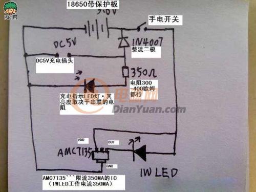

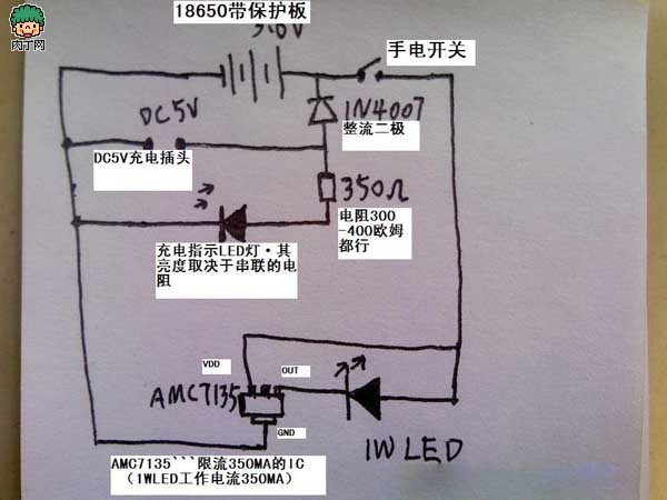

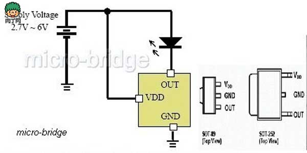

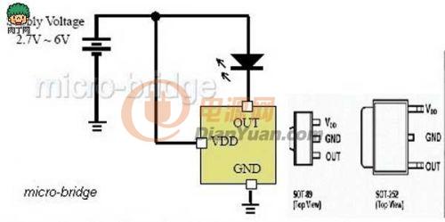

2 工作原理
● 7135IC的厂家提供的电路
● 电路图

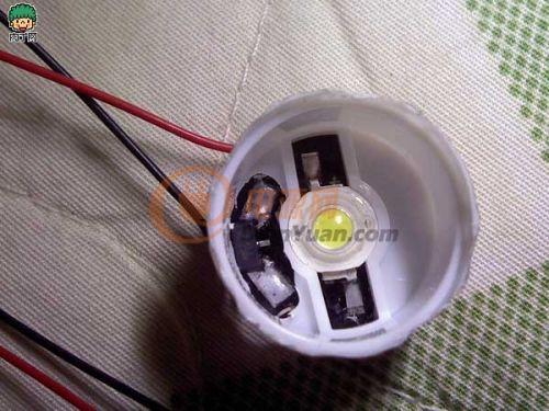

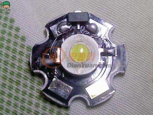

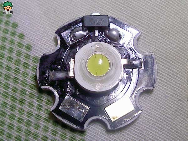

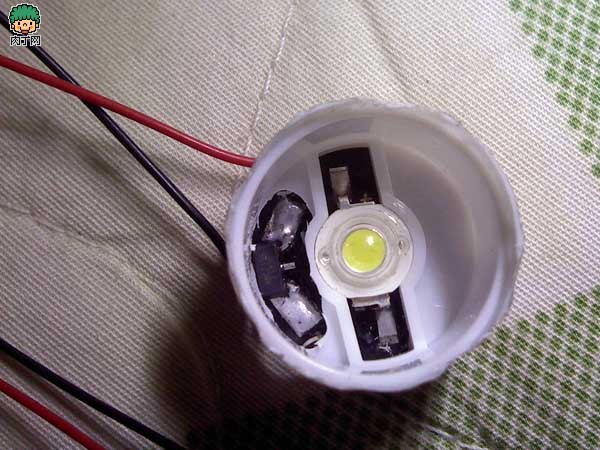

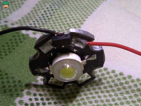

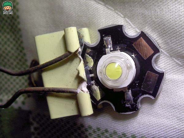

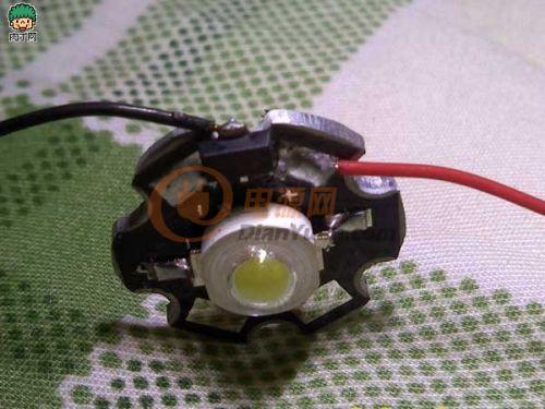

3 焊接稳流芯片和LED
● 将7135IC平放在LED的PCB面,用书夹子夹住然后焊接
● 焊接好的样子
4 接线
● 按照电路图的说明,红线接LED正极,黑线接7135IC的GND脚

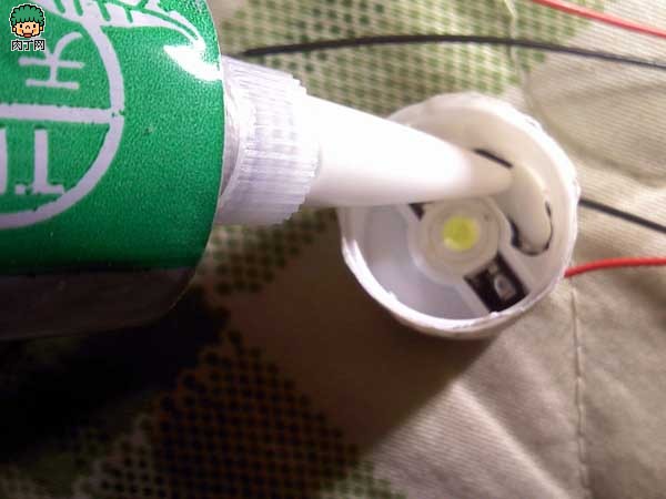

● 装好LED
● 涂上硅橡胶提高防水防尘性能

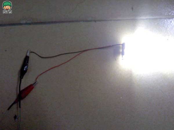

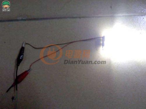

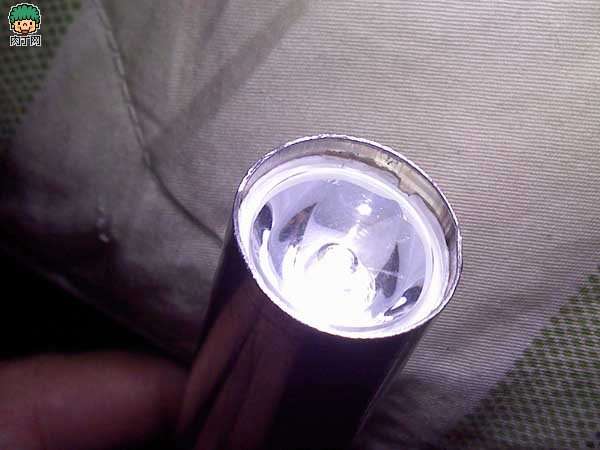

● 装好透镜点亮测试,不错,亮了

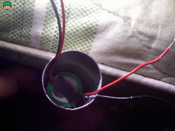

● 将透镜装进不锈钢管

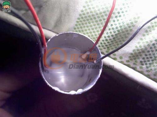

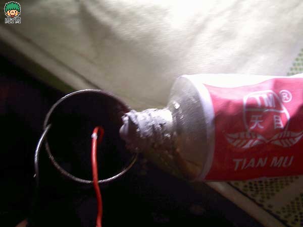

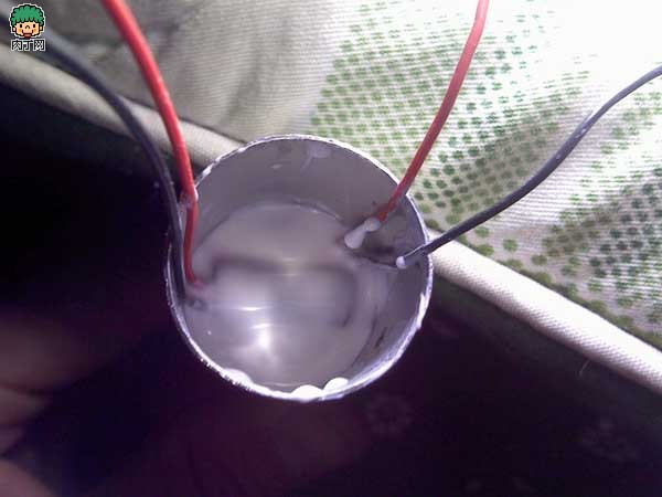

● 从尾部扯出电线,倒进导热固化硅胶以便把LED的热量传到不锈钢管6 安装蓄电池

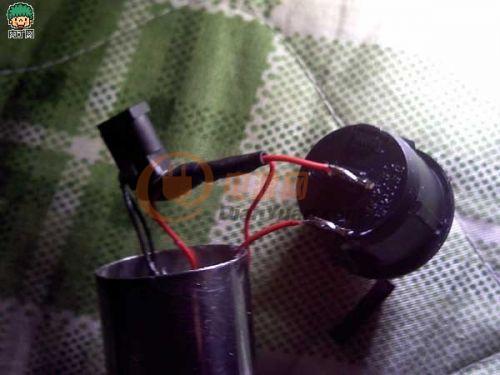

● 装上电池,在电池负极接出两根导线
● 倒点硅橡胶进去把电池和不锈钢管之间的空间填满

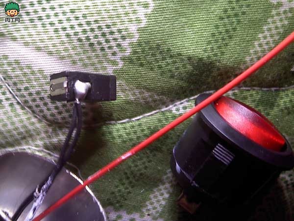

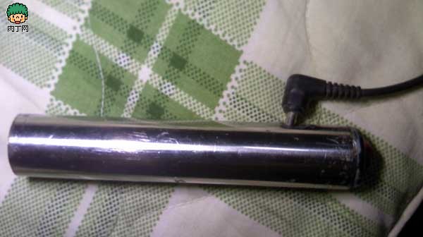

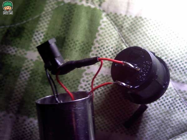

● 把2条负极线接在充电插座的负极
● 充电插座的正极焊上二极管,然后套上热收缩管绝缘。电池正极线接在二极管的输出端,另一条线接充电插座正极线

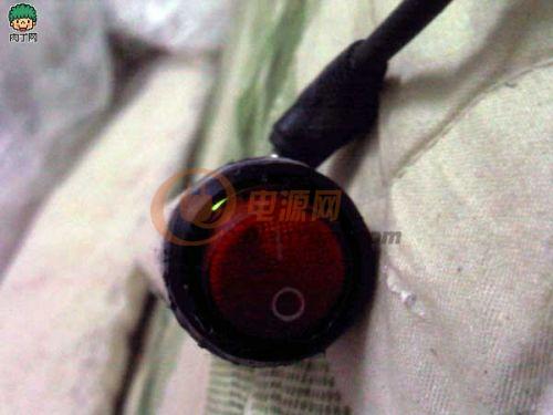

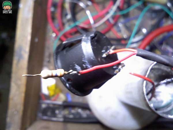

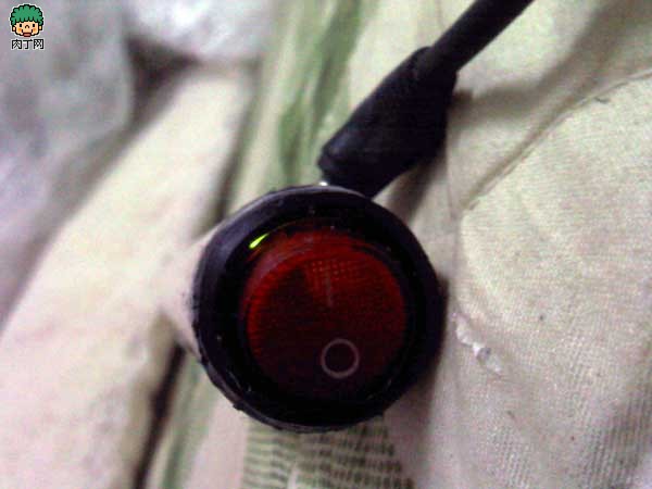

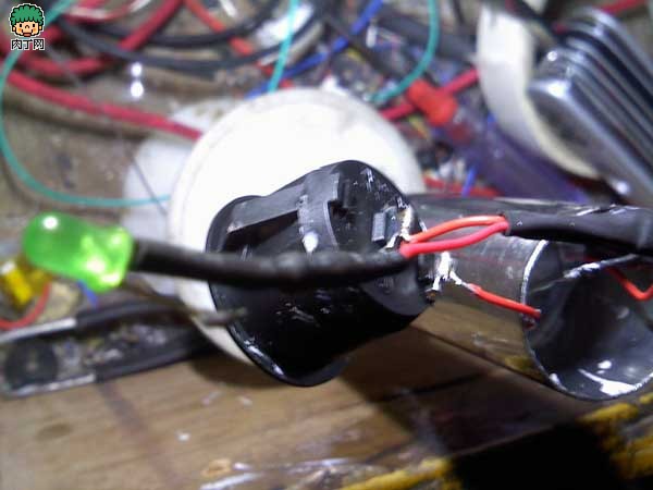

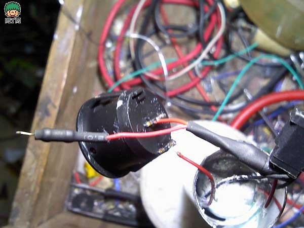

● 在充电插座的正极输出线接上一颗350欧姆的电阻,套上热缩管,把LED用胶水贴在开关的指示灯孔(开关内部是带指示灯的,把开关原来的指示灯拆掉,把这个装上去就可。充电时候透过开关的半透明红色外壳可以看到这颗LED的亮光)
这种开关自带指示灯,它的功能是打开开关这个灯就会亮,但是我们作为一只手电筒是不需要的,所以就把另一个回路上的充电指示灯接到原来开关带灯的位置上了。
● 1Wled的正极线接上开关的随便一头,另一头接的是电池的正极线
● 电阻的另一脚接上LED指示灯的正极,套好热缩管。现在全部线都接好了,把充电插座伸出之前打好的充电孔用AB胶固定。最后就是在开关上涂上AB胶,按进不锈钢管等待胶水固化。

● 充电
● 充电时的开关

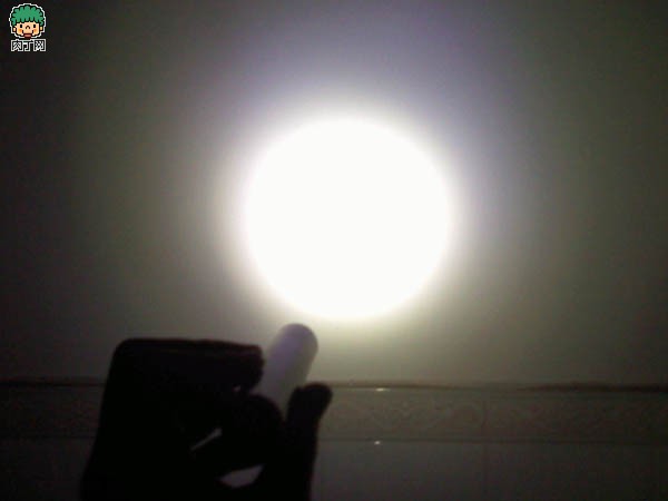

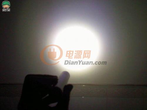

● 2米距离照的光斑。比较圆,呵呵~大功告成啦!
