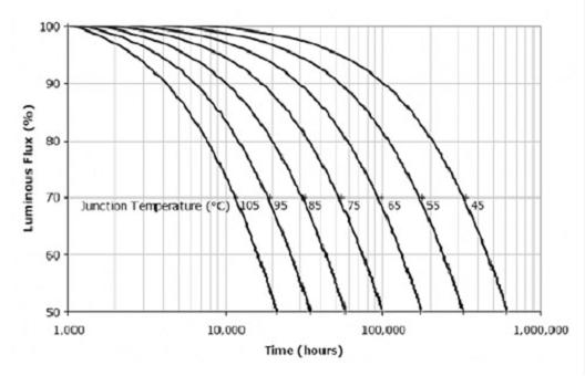

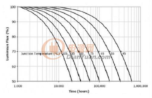

那么泡壳内的环境温度能够允许105度吗?只要看一下下面的一个图片就知道了。那是美国Cree公司有关LED芯片结温和光衰之间的关系。
如果环境温度是105℃,那么还至少要加上20℃才是结温,所以结温就大约是125℃。在这个曲线上已经查不到了,只能大致地估算其寿命只有4,000小时。这是绝对不能接受的!也就是说,LED泡壳里的环境温度必须大大低于105℃!
我们可以反过来根据所要求的LED寿命来看其环境温度应该是多少。假定我们要求LED的寿命是100,000小时,那么它的结温只能是低于65℃,所以环境温度就必须低于45℃.也就是说,电解电容的工作环境温度必须低于45℃。

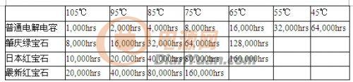

各种寿命的电解电容在45℃的环境温度下的实际寿命
现在知道了电解电容在实际的LED灯具中的工作环境温度,就可以很容易计算出它的实际寿命了。我们在下面的表中列出了几种常用的电解电容的实际寿命。
由表中可以看到,即使最普通的1,000小时寿命的电解电容,在环境温度45℃时的寿命就可以达到64,000小时,对于标称为50,000小时的普通LED灯具已经是够用的了。
