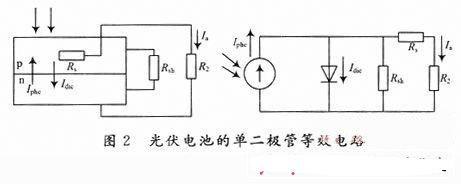

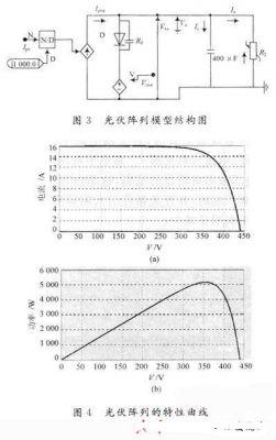

根据文献原理光伏电池的等效电路见图2。在此基础上搭建输出0~450 V的直流电源在PSCAD中,模型如图2所示。该仿真模型选取的是典型光伏参数,组件选用型号为YL85(17)1010×660,主要参数为:输出峰值功率85 W、峰值电压17.5 V、峰值电流4.9 A、开路电压22 V、短路电流5.3 A。要求光伏阵列输出5 000 W,可推算光伏组件连接方式为20串3并。
由图3的光伏阵列的仿真模型,得出I-U特性曲线和P-U特性曲线如4所示。
通过计算得出的最大功率为5.1 kW,与模型输出的功率基本吻合,输入量的其他参数也基本吻合,故可以在工程实践中使用。

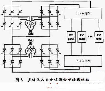

在该拓扑结构(见图5)中主控桥采用由两组并联的三相全桥串联组成一个12脉波电流源变换器。主桥由24个换流阀组成,每一个开关阀由一个晶闸管组成。其交流侧通过变压器串联而成。变压器分别采用Y/Y和Y/△连接,变比分别为Kn:1和Kn:。构成与Y/△相连的6脉波变换器的触发脉冲整体滞后于与Y/Y相连的6脉冲变换器30°,使得两变换器的输出在变压器一次侧各相电压同相。图中的注入电路是由晶闸管与二极管的串联或反串联构成,与上桥所接的开关是晶闸管与二极管反串,下桥则相反,通过对晶闸管发出不同触发脉冲来实现逆变器的四象限运行,同样使上桥注入理想电流波形,使波形输出理想。

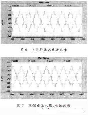

图6下主桥注入电流波形上部与下部对应三相桥输出直流电流大小相等,相位差为15°,电感支路电流为叠加少量纹波的直流,各支路电流平均值为IDC/6。交流电压、电流波形见图7。多电平电流波形的正弦度较好,电压波形有明显的毛刺,这是由开关切换时电感能量转移引起的,各开关器件引入阻容吸收回路后,可使电压毛刺明显减少。

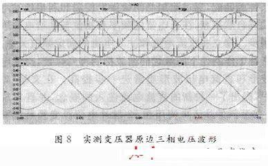

图8中,CH1是A相电压波形;CH2是B相电压波形;CH3是C相电压波形。结论是三相电压正弦波形上叠加一些毛刺,与仿真相吻合。
