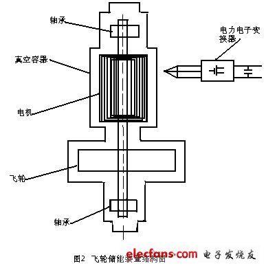

利用超导这一特性,我们可以把具有一定质量的飞轮放在永磁体上边,飞轮兼作电机转子。当给电机充电时,飞轮增速储能,变电能为机械能;飞轮降速时放能,变机械能为电能。图1是储能飞轮装置的示意图,图中超导体是由钡钇铜合金制成,并用液氮冷却至77K,飞轮腔抽至10-8托的真空度(托为真空度单位,1Torr(托)=133.332Pa),这种飞轮能耗极小,每天仅耗掉储能的2%。

飞轮电池是90年代才提出的新概念电池,它突破了化学电池的局限,用物理方法实现储能。众所周知。当飞轮以一定角速度旋转时,它就具有一定的动能。飞轮电池正是以其动能转换成电能的。高技术型的飞轮用于储存电能,就很像标准电池。飞轮电池中有一个电机,充电时该电机以电动机形式运转,在外电源的驱动下,电机带动飞轮高速旋转,即用电给飞轮电池“充电”增加了飞轮的转速从而增大其功能;放电时,电机则以发电机状态运转,在飞轮的带动下对外输出电能,完成机械能(动能)到电能的转换。当飞轮电池输出电的时,飞轮转速逐渐下降,飞轮电他的飞轮是在真空环境下运转的,转速极高(高达200000r/min),使用的轴承为非接触式磁轴承。据称,飞轮电池比能呈可达150W·h/kg,比功率达5000-10000W/kg,使用寿命长达25年,可供电动汽车行驶500万公里。

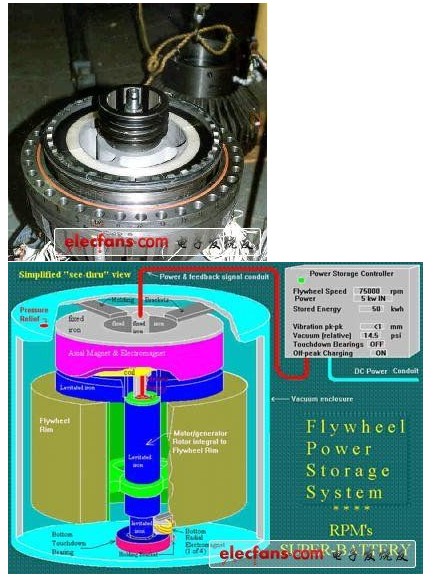

国外已经商品化了的飞轮电池,这是一只150WH飞轮电池的照片。
目前的产品规格有:
FLB-E 150 Wh
FLB-E 500 Wh
HB -B 2.5 kwh
FLC-B 25 kwh
FLB-D 200 kwh
让我们看一下里面的结构吧。
飞轮电池原理图飞轮储能技术是一种新兴的电能存储技术,它与超导储能技术、燃料电池技术等一样,都是近年来出现的有很大发展前景的储能技术。虽然目前化学电池储能技术已经发展得非常成熟,但是,化学电池储能技术存在着诸如充放电次数的限制、对环境的污染严重以及对工作温度要求高等问题。这样就使新兴的储能技术越来越受到人们的重视。尤其是飞轮储能技术,已经开始越来越广泛地应用于国内外的许多行业中。
