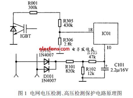

1 电网电压检测、高压检测保护电路
电网电压检测、高压检测保护电路原理如图1 所示。
该输入电压与电网电压成正比,单片机以此电压为依据,与内部设定值进行比较,判断工作电压是否在其允许值范围内。若超过允许值范围,则关断IGBT 管驱动输出信号,即关机,从而起到过压或欠压保护的作用。
R001、R305、R306 串联后在IGBT 管的c 极采样,其分压值送至单片机IC01 的辊輶讹脚。单片机以此电压为依据,与内部设定值进行比较,判断IGBT 管的c 极电压是否超高。若超高,则限制IGBT 管的导通时间,令IGBT 管驱动信号的高电平变窄,IGBT 管的导通时间变短,使IGBT 管的c 极电压变低,从而起到过压保护的作用。

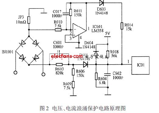

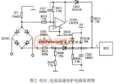

2 电压、电流浪涌保护电路
电磁炉电压、电流浪涌保护电路原理如图2 所示。
当电网中有浪涌脉冲干扰时,经C601 直接耦合,再经R606、R609 分压,D601 整流后,送至单片机IC01 的①脚,单片机关闭IGBT 管驱动信号,IGBT 管截止。其中,C602 为高频旁路电容,D604 为钳位二极管,主要作用是为了防止送至单片机的浪涌取样电压过高而烧毁单片机。当电网中有电流型浪涌脉冲时,康铜丝产生较高的浪涌脉冲(相对GND 是负电压),此脉冲经R010、R011 分压,送至运放IC601 的②脚,运放的③脚为基准参考电压。

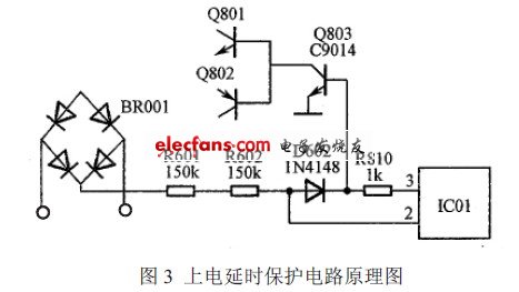

3 上电延时保护电路
上电延时保护电路原理如图3 所示。
上电保护电路主要由R601、R602、D602、R810、Q803等组成。当插上电源后,+310 V 电压经R601、R602 降压,D602 整流后,使Q803 导通,使得Q801 的基极电压为低电平,IGBT 管截止,从而保护IGBT 管。
