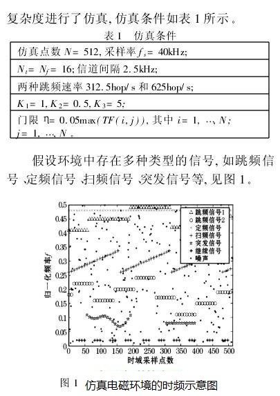

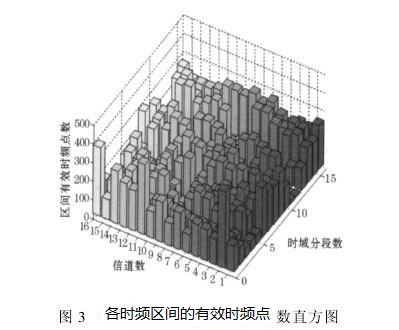

对时频矩阵X(n,k)进行分区,再统计各空格的有效时频点数,得到直方图如图3所示。
图1中的信号在观测频段内分布比较均匀,所以图3中的直条分布在整个时频面。

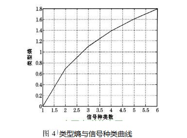

图4为类型熵值与信号类型关系曲线。由图可看出,信号类型数目增多,类型熵值增大。

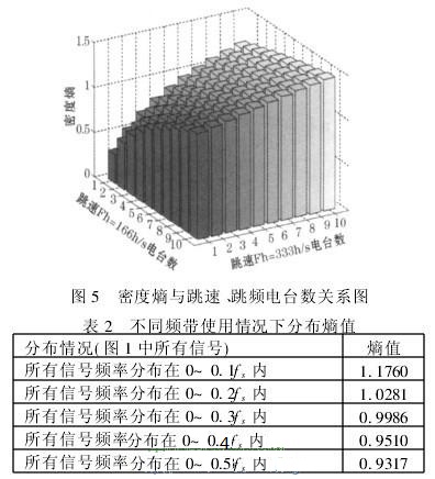

图5为密度熵值与跳速、跳频电台数的关系图。图中可见,电台数增多,密度熵值增大;相同的电台数目,跳速更快熵值更大。
将图1中信号在频段内进行压缩,根据(5)、(2)式第三部分计算分布熵,得到不同分布熵如表2所示。
表2中结果表示,相同的信号类型、信号数目,其分布的频带越窄,分布熵值越大。
