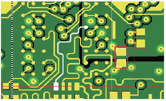

发射或者耦合是由某些几何规则相违背造成的。例如,考虑电流回流的路径,每一个信号都有一条信号轨迹预置好的路径,但是在电源层和接地层经常有回路出现。回路电流总是选择电阻最小的路径;同时在高频条件下,选择阻抗最低的路径。这种新软件可以确定哪条返回路径是不连续的。例如,这个路径有可能由于分离的平面而被中断。如果回路在几何位置上不能跟随信号路径,那么回路电流则会使用一条不同的路径。依赖于回路电流周围区域的大小,会出现一个天线辐射或接收干扰信号,导致EMC符合性的失败或者可能的设计故障。这个软件工具识别电源供电层中这样不连续的铜对高频来说是否由一个或者多个电容器相连结(如图1)。那些电容器会形成一条对回路电流有着低阻抗的路径,从而避免不希望的回路。
图1 由于电容距离信号太远以至于不能连接断层而导致的EMC问题
