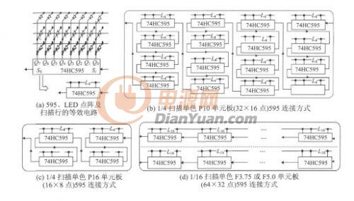

图1 为3 种常用单元板内部串行移位寄存器连接方式。 其中图1(a) 为单元板74HC595 与LED发光管点阵连接关系及简化表示电路。 LED 显示屏单元板内部使用的串行移位寄存器一般为74HC595、MBI5026 或MBI5026 兼容芯片,而MBI5026 可以看成是由两片74HC595 级联构成,为恒流源驱动模式,更适合LED 的驱动。
图1(b) 、(c) 、(d) 分别为P10、P16、F3. 75 或F5. 0单元板的连接方式。
图1 3 种常用单元板内部串行移位寄存器连接方式

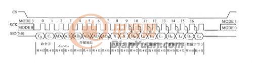

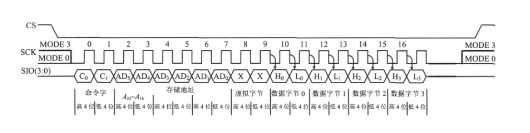

超长LED 显示屏高度一般不超过64 点,若控制1 /16 扫描单色LED 显示屏,SST26VF016B 存储器的4 位数据端口正好满足LED 显示屏数据口宽度的需要。图2 为SST26VF016B 存储器的控制时序,CS 为SST26VF016B 存储器的片选端,所有对存储器的操作都要在CS 为低电平期间进行;SCK 为时钟线,当空闲模式时,SCK 信号可以处于低电平状态( MODE 0),也可以处在高电平状态( MODE 3) ; SIO( 3∶ 0) 为4 位数据端口,在数据传输时,先传字节的高4 位,再传字节的低4 位。从存储器的控制时序可以看出,对存储器的控制按照命令字、24 位存储地址、虚拟字节、数据字节0 到数据字节N 的顺序发送。存储器的命令字可以实现对存储器进行片擦除、扇区擦除、单字节读写、连续字节读写等功能,完全能够满足超长LED 显示屏对存储器的容量和控制方式的要求。
图2 SST26VF016B 存储器的控制时序。

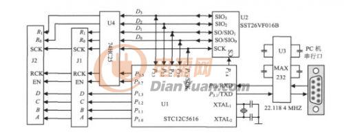

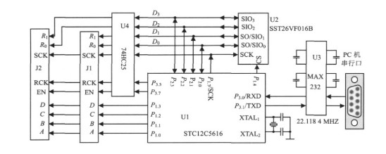

利用串行Flash 存储器SST26VF016B 的多位数据口存储器和STC12C5616 单片机的SPI 部件能产生高速SCK 时钟的特点,将显示数据从串行Flash存储器旁路输出至LED 显示屏,电路如图3 所示。
图3 超长LED 显示屏控制卡电路图。
当显示屏的动态刷新速率达到50 次/s 时,在1 /16 扫描的LED 显示屏上,一行显示时间要小于1 /50 /16 s,即1. 25 ms. 在控制卡设计上,当fosc =22 MHz时,串行Flash 时钟频率fclk = 1 /4 fosc =5. 5 MHz,故4 096 个CLK 时钟所需时间为4 096 × 1 /(5. 5 × 106 ) s = 0. 744 ms,加上采用SQI协议发送存储器指令和地址的时间后也小于1. 25 ms,故在图3 中,单片机STC12C5616 的外部时钟选择22 MHz 时钟,就可以保证在SQI 协议方式下实现4 096 超长显示屏的显示。
单片机STC12C5616 的外部时钟选择22. 118 4 MHz,便于串行口波特率的精确控制;引脚P3. 0和P3. 1为UART 接口,通过通信接口芯片MAX232 芯片实现控制卡和PC 机之间的通信连接;引脚P2. 0 ~ P2. 3为4 位数据线,该数据线一方面连接存储器SST26VF016B 的4 位数据口,另一方面通过74HC245 驱动后连接到LED 单元板输出接口的数据线上。在控制卡上设计有2 个单色LED单元板输出接口,接口J1 使用数据线D0和D1,接口J2 使用数据线D2和D3; 引脚P1. 7为SPI 时钟输出,SPI 时钟输出线同时连接到串行Flash 存储器SST26VF016B 和LED 单元板的时钟输入;引脚P1. 4为串行Flash 存储器SST26VF016B 的片选信号; 引脚P3. 5为LED 单元板的数据锁存信号;引脚P3. 7为LED 单元板的使能信号输出;引脚P1. 0 ~P1. 3为LED 单元板的行选择信号输出;J1 和J2 连接头用来连接显示屏在高度方向上的LED 单元板,以符合门头屏64 点高度要求。
该电路的设计可以灵活地在单片机、串行存储器和LED 单元板相互之间实现3 种不同的数据访问模式,分别是:
(1) 单片机和存储器之间的正常访问。
由图3 可以看出,单片机STC12C5616 和串行Flash 存储器SST26VF016B 之间的连接是参照数据手册进行连接的,可以实现正常的数据存取,同时该数据也会进入LED 单元板上的移位寄存器缓冲区,但只要LED 单元板上的数据锁存RCK 没有得到有效信号,进入LED 单元板的数据是不显示出来的无效数据。
(2) 单片机和LED 单元板之间数据通信。
将单片机引脚P1. 4置高电平,即将串行Flash存储器的使能端无效,这时存储器的数据端口呈高阻状态,单片机和LED 单元板之间数据通信就不会受到存储器数据口的影响,可以将单片机的数据正常输出到LED 单元板上。
(3) 存储器和LED 显示屏之间的数据传输。
首先采用第(1) 种模式,单片机先向串行存储器输出命令字、存储地址和虚拟字节,然后将单片机的数据口P2. 0 ~ P2. 3全部置高电平,通过SPI 时钟从串行存储器读取显示数据,同时以“DMA”方式进入LED 单元板,当读取完一行数据后,在LED单元板上的数据锁存端RCK 上产生有效信号,就可以显示该行数据。当采用这种模式时,一定要将单片机STC12C5616 的引脚P2. 0 ~ P2. 3设置为“弱上拉”模式。

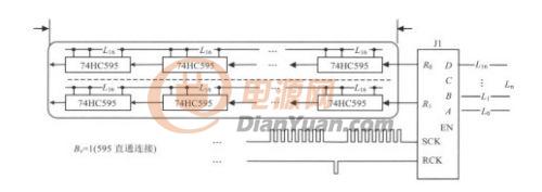

在1 /16 单色LED 显示屏硬件电路设计中,74HC595 采用直通方式连接。根据直通方式特点,预先对单色显示数据进行优化组织,将组织后的显示数据预先存放在串行Flash 存储器SST26VF016B 中。如图4 所示,单片机输出显示每行数据时按“输出数据→送移位脉冲→地址加1”的顺序重复进行,显示完一行后,RCK 锁存显示,通过ABCD 切换行选通线。
图4 1 /16 扫描单色F3. 75 或F5. 0 单元板( 64 × 32 点) 连接方式。

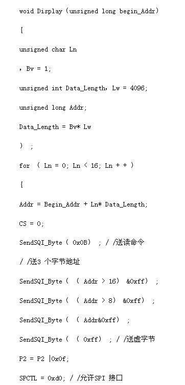

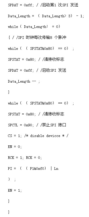

以LED 显示屏的水平方向点数为4 096 点为例,其显示一帧数据的程序代码如下:
在设计程序时,仅在换行时关闭显示屏,避免它产生余辉,其余时间都点亮。在该程序中,Bv为数据线在垂直方向使用595 的组数;Lw为LED 显示屏水平方向像素点数;Ln为当前LED 显示屏显示数据行号。 当显示数据时,采用存储器和LED 显示屏的数据输出模式,单片机先向串行存储器输出“读数据”命令字“0x0B”,然后输出24 位地址和虚拟字节,再使单片机数据口输出高电平,就可以根据LED 显示屏的长度输出SCK 脉冲。送完一行数据后,禁止SPI 接口,RCK 锁存信号有效,切换至下一行,按重复步骤继续输出显示数据。

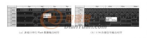

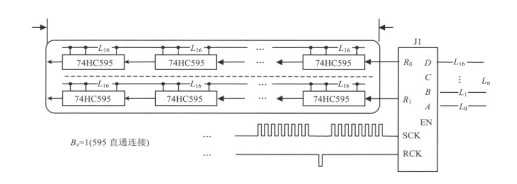

经过测试后,显示屏显示正常,没有抖动情况,使用逻辑分析仪测试了其刷新率,如图5(b) 所示,信号A 的电平宽度表示显示1 行所需要的时间,其宽度为1. 036 16 ms,显示1 帧的时间为16 ×1. 036 16 ms≈16 ms,所以LED 显示屏的刷新率为1 /16 ms = 62. 5 Hz. 而当LED 显示屏的刷新率大于50 次/s 时,就可以满足设计要求,故本设计能够满足正常显示要求。通过测试SCK 信号,如图5(a)所示,可以看出SCK 信号每8 个脉冲1 组,每组之间的时间间隔仅为570 ns,该时间主要消耗在判断SPI 数据传输完成标志和循环控制上。
图5 LED 屏信号测试
