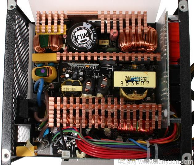

至宝的目前最具水准的就是这个PowerBird系列了(下图所示),分900W和1100W这两个型号。实际上这两个功率的产品差异不大。1100W基本上可以看作900W直接改标。Hardocp的测试中900W的产品各方面还要胜出,最后拿了个金奖,而1100W的表现只能算是合格。而至宝其他的产品,尤其是现在国内在售的一些廉价1000W、900W的至宝,拿内部图照片和至宝的PowerBird系列比较一下,就知道至宝的好产品应该是啥样子了。

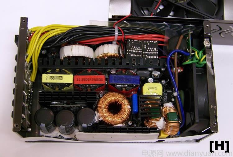

下面的图是至宝的功率顶级的型号,1300W的Tagan BZ1300的一些细节图(BY [H]),可是在新蛋上卖$500的东西呀,“成功人士”专用。比较讽刺的是,这个BZ1300和上面提到的PowerBird系列实际上是一个方案。Hardocp测试三台,三台均在100V满载测试里烧毁。

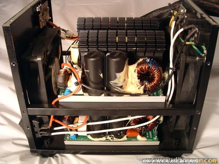

还有个更是“成功人士”专用的产品,两个至宝的缩水版1000W上下叠在一起的非标准尺寸的外置2000W电源,美蛋价$650。

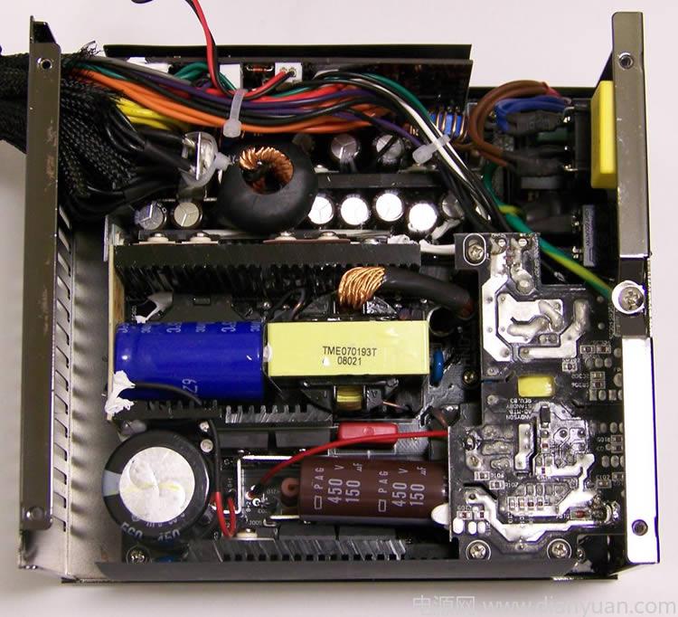

接下来就是700W-1100W范围的AD-800平台了(如下图所示)。该结构代工的品牌也非常多。输出能力较强,12V电压比较稳。但纹波控制得非常一般,有量没质。转换效率中上。本来设计目标是800W的平台,硬是被某些品牌“拔”到了1100W。

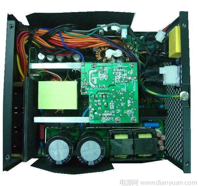

Andyson的“变频系列”还有一个800W-1200W的平台AD-MT9。设计得也非常的妖怪。5V和3.3V DC-DC输出。其中的800W获得了80PLUS的银牌,900W和1000W获得了80PLUS的铜牌。80PLUS报告中银牌800W在效率、电压稳定性方面的表现堪称完美,而且明显强于同系列的900W和1000W型号,也算是结构相同,表现各异的又一有力证据了。目前还没有第三方的媒体测试和进一步的细节信息,还无法完整的评价这个平台的产品。

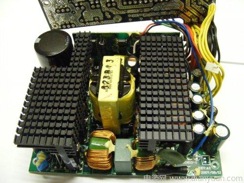

而CoolMax的顶级型号CUQ-1200B 和CUQ-1350B的表现就要好一些(如下图),也算是Sirtec目前的最高水准了(和Sirtec自有品牌的Rock Solid系列一致),和前面的CUG-950B明显不是一个级别。基于CM6800G的双变压器方案。做工和用料都还可以。转换效率不错,110V下输出435W左右的时候可以到86%的样子。纹波水平也属中上。还算是比较不错的产品,整体表现接近于CWT的PUC方案。只不过在美蛋和中蛋上的零售标价看起来就过于高调了。指望CoolMax厚道那真是太天真了。
