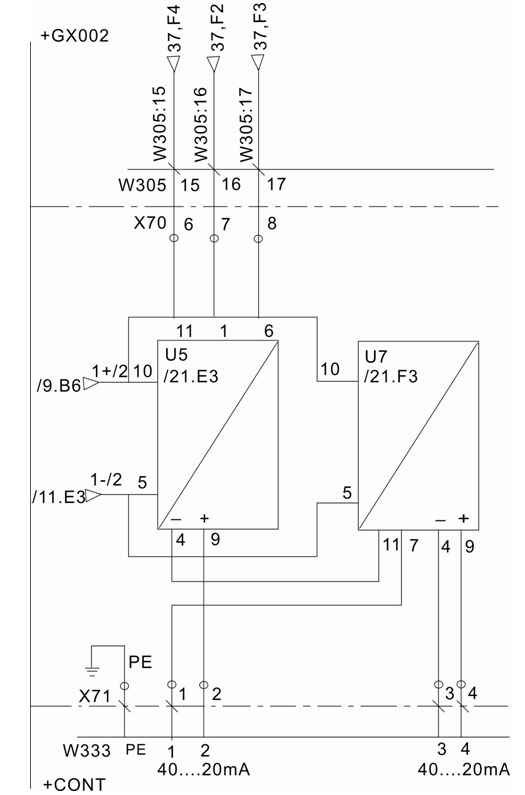

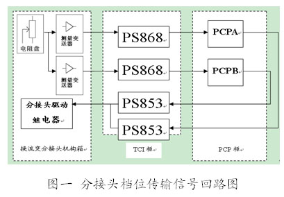

分接头调节连杆带动机构箱中的电阻盘转动,在不同的档位上,电阻盘输出不同的电阻(10Ω一挡,分接头从-2~26档对应290Ω~10Ω),电阻值被输入双重化的测量变送器中转换成4-20mA的电流信号,再送入TCI柜的采样板PS868板,在采样板中进行模数转换后变压器档位信号又通过CAN总线送入极控主机,极控主机中的TCC程序根据运行电压、角度、当前变压器档位等信息作出升降分接头的判断,并通过CAN总线把调节指令送至TCI柜的PS853板,PS853板开出110V指令驱动变压器分接头调节继电器。分接头电阻盘通过就地测量变送器将电阻值变换为电流量,现场测量变送器共有两个,即下图中的U5和U7:
图二 就地变送器接线回路图
U5和U7两个变送器型号一致,但输入信号有差异:U5的输入为来自档位电阻盘的电阻值,输出为4-20mA的电流(即U5为电阻值输入,电流值输出);U7的输入则来自U5的输出,其输出值也为4-20mA的电流(即U7为电流值输入,电流值输出);从这儿可以发现,如果U5故障其输出值不准确,其必然也会导致U7的输出值不准确。
极控制保护系统通过PS868板卡采集现场测量变送器传输的电流信号,经过运算变换成档位值(现场分接头的-2~26档对应于OWS显示的29~1档),以Y换流变A相为例,具体的运算公式如下。
TCP_L1=30-INT[(TCP_T2_L1-4000+750)÷570]
