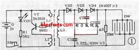

蝙蝠牌“电蚊拍”的电路如图1所示,它主要由高频振荡电路、三倍压整流电路和高压电击网Dw三部分组成。按下电源开关SB,由三极管vT和变压器T构成的高频振荡器得电工作,把3V直流电变成18kHz左右的交流电,经T升压到约500v(L3两端实测),再经二极管VD2~VD4、电容c1~c3三倍压整流升高到1500V左右,加到蚊拍的金属网Dw上。当蚊蝇触及金属网丝时,虫体造成电网短路,即会被电流、电弧击晕、击毙。

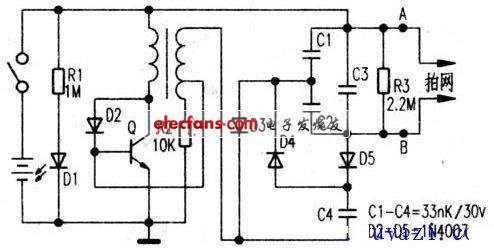

一种像羽毛球拍的电子灭蚊拍,当有蚊子时,用灭蚊拍一扇,蚊子撞在灭蚊拍金属网上,"啪"的一声,蚊子便被高压击死.该电子灭蚊拍的电路原理测绘图见附图所示,供参考.这是一种变压器反馈式的振荡器,经变压器次级升压的电压,又经由C1~C4及D3~D5组成的倍压电路再升成千多伏高压.此高压接至间隔约2~3mm的叉指式绝缘的灭蚊拍网的两端,形成高压电网.该电路中C3所承受的电压最高,而且是储藏功能的电容,在使用中频繁充放电,导致C3较易损坏.当发生不能升压故障时,更换C3大多能排除故障.

1.指示灯VDl不亮 在保证电池G供电正常的情况下,故障多系按钮开关SB内部接触不良所致。SB为6mm×6mm立式微型轻触开关,在120mA工作电流条件下频繁开关,极容易造成内部触点氧化开路,换用新的即可排除故障。
2.VD1亮,但无高压产生 这时听不到变压器T在通电瞬间产生的音频“吱……”声,说明振荡电路不工作。故障原因多为VT损坏,换用2N5609或D467新管即可排除故障。如果手头无此类管子,亦可用8050、9013 NPN型三极管代替,效果不错。如果检查VT并未损坏、且通电后明显发烫,说明变压器T内部线圈(尤其高压线圈L3)击穿,须用同规格漆包线重绕制,一般这种故障并不多见。
3.高压不足: 原因多是c1~c3中有电容开路或容量变小,或二极管vD2~vD4其中之一损坏,须检测并更换新的;另外,电池G电压不足(vDl亮度明显下降)也会造成高压不够,只要更换新电池便可排除故障。

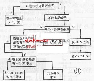

修理流程:
1、用万用表直流电压档测量电池两端,正常值应是3伏左右,低于正常值要更换电池。再检查电池夹是否生锈,如果有锈渍,要用砂布擦干净。
2、检查微动开关是否接触良好,可用万用表电阻档测量通断,就可判断是否接触良好。如果接触良好,发光二极管将被点亮。否则要检查发光二极管。

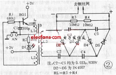

3、检查升压变压器直流电阻,两组是0欧,一组是150欧左右,这组在通电情况下测量,交流电压在350伏左右。
4、检查振荡管。该管有两种型号:S8050、5609 。注意管脚分布不一样,通电检查集电极(C)为0伏,基极(B)为3.4伏,发射极(E) 为2.8伏,B与E之间相差0.6——0.8伏。
5、检查倍压电容。用万用表×1档在路测量电容两端,指针没有偏向零点,就是好的。如果击穿,指针就会偏向零点。电容击穿后,电蚊拍通电会发出吱吱声。
6、检查升压二极管。用万用表×10档在路测量二极管两端,正反向电阻正常就是好的。如果击穿,指针就会偏向零点。
7、检查网拍。用万用表直流电压2500伏档在路测量网拍两端,直流电压在一千多伏以上就是正常了。如果低于七百多伏,电容就有击穿。测量时注意安全,防止电击。
8、如果通电测量网拍没有电压,升压变压器没有交流电压,那就是网拍有短路故障。断电后 ,用万用表×10K档在路测量网拍两端,直流电阻300K左右。
