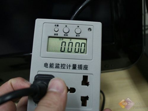

·液晶等离子待机能耗都小于1W
说到功耗,我们先从等离子电视和液晶电视的待机功率开始看起。在目前平板电视市场中,我们可以看到许多厂家在宣传待机功率都小于1W,这也是电视机节能措施中的一项。那么实际上,液晶电视和等离子电视的功耗又是多少呢?
近期,笔者对一款47英寸液晶电视和一款50英寸等离子电视进行了待机功率的测试,它们因为都属于大尺寸产品,因此如果它们的待机功率都在1W以下,那么对于小尺寸平板电视来说,理应比他们更低。
·测试机型

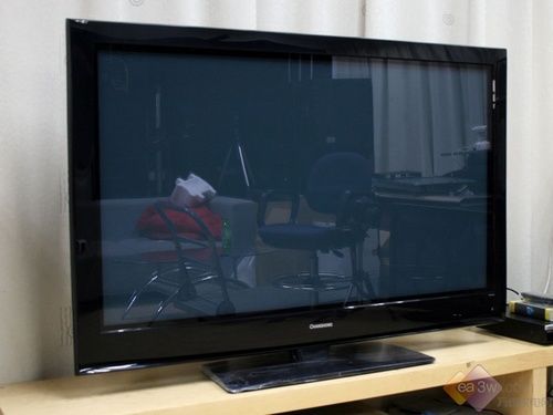

·长虹PT50718等离子电视
待机功耗小于1W

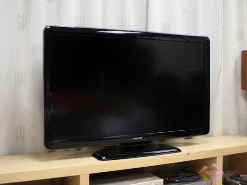

·飞利浦47PFL5609液晶电视
实测待机功率也小于1W

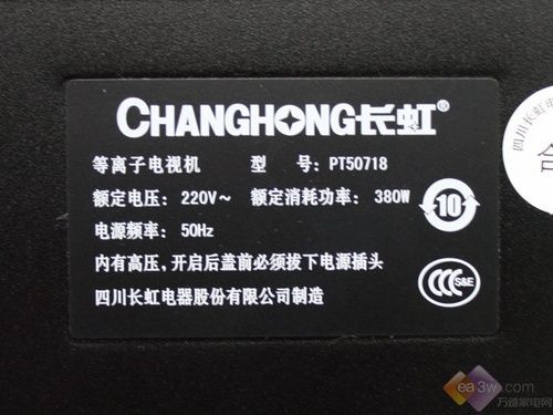

此次我们测试的等离子电视仍然是50英寸的大平板长虹PT50718,首先,我们从下图可以看到长虹PT50718等离子电视的额定消耗功率为380W,哪么在实际使用中有没有这么大呢?
长虹PT50718额定消耗功率为380W

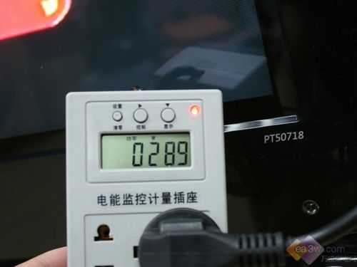

看有线电视的功耗为289W左右
通过实际测试,在通过长虹PT50718等离子电视观看有线电视节目时,它的功率如第二种说法所说的一样,是随时跳动的,并且消耗的功率远远没有达到额定消耗功率380W,仅在290W左右跳动。

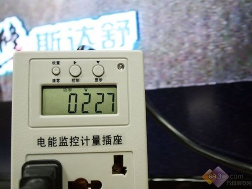

·液晶电视播放有线电视节目能耗测试

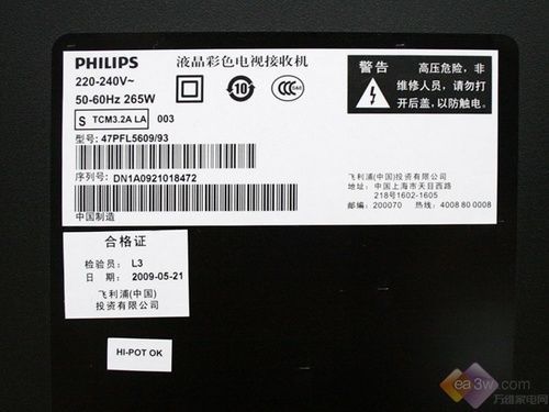

50英寸等离子电视长虹PT50718在观看有线电视节目时消耗的功率仅为290W左右,哪么液晶电视又是怎么样的呢?首先我们还是先来看一下飞利浦47PFL5609液晶电视所标注的额定消耗功率。
通过铭牌可以看到飞利浦47PFL5609的额定消耗功率为265W
看有线电视的功耗为227W左右
在实际测试中,飞利浦47PFL5609的消耗功率实际上也是跳动的,数值在220W左右跳动。

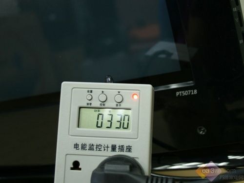

·长虹PT50718等离子电视观看电影《投名状》时,即时功率为330W左右

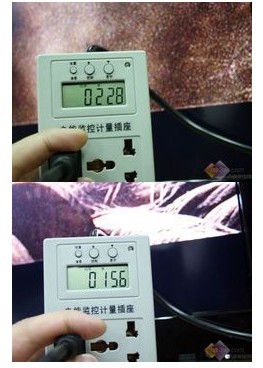

·飞利浦47PFL5609液晶电视观看《投名状》时,最大功耗为228W左右,最小仅在156W左右

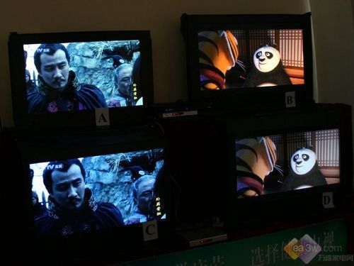

通过以上对比,我们再次可以得出结论,目前等离子电视和主流液晶电视的即时功率,都是随着电视画面的变化而变化的。由于这里两者尺寸不同,对比电量消耗不是特别准确,下面笔者还对42英寸液晶电视和42英寸等离子电视观看各个影片的实际耗电量做了一个较为准确的测试,下面来看看吧。

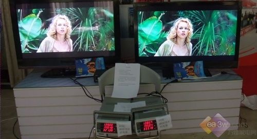

播放相同影片 液晶等离子耗电量大PK

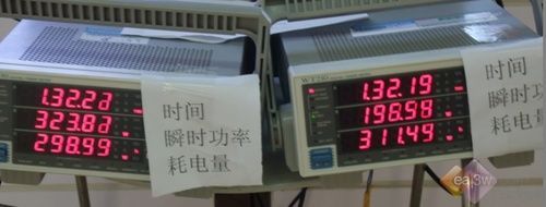

笔者此次选取液晶电视和的等离子电视都为42英寸产品,左边的电视为等离子,右边的电视为液晶。仪表第一行数字显示为连续播放时间累计;第二行数字显示为瞬时功耗;第三行数字显示为电表度数。
两者同时播放相同影片,测量出累计时间、瞬时功率、耗电量(千瓦/小时)。
左边的电视为等离子,右边的电视为液晶
测试所用的仪表

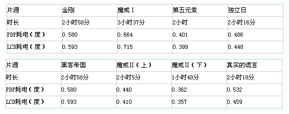

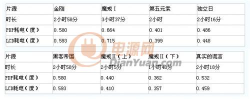

·播放高清电影的实际耗电量
这里笔者选择的两款42英寸平板电视,售价都在5000元左右,并且属于同一品牌。当然,如果你选择的电视档次不同,最终测试结果可能还会有一定的变化。
通过这两款产品的对比测试,我们可以看到等离子电视和液晶电视的在观看同一影片时,两者的耗电量相差不大,特别是观看如《黑客帝国》这类暗场景较多的影片时,等离子电视的耗电量还要小一些。
