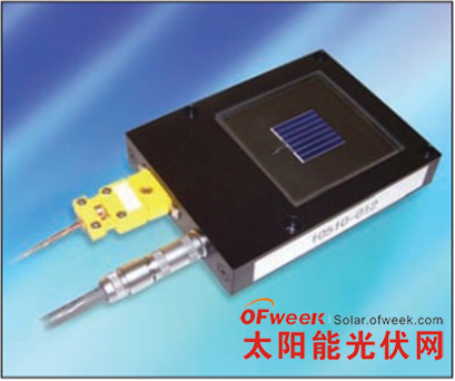

图1.  Newport/Oriel 2cm x 2cm 太阳能参比电池外观
校准的标准环境为室温25℃、模拟太阳光强度1000 W/m2。Newport的TAC-PV实验室经过ISO-17025和A2LA标准认证。我们使用太阳光模拟器来模拟日光,光源采用了氙弧灯灯泡。获得精确校准所要面临的挑战之一是要在各种不同材料和尺寸的光伏材料下采用完全相同的标准环境。
典型的太阳能参比电池是一个尺寸为2cm×2cm,拥有金属外壳和石英玻璃窗口保护的小盒(见图1)。内置与数字万用表连接端口,并配备了一个温度传感器以测量实时温度。太阳能参比电池另一个重要的性能参数是短路电流。如果一般太阳能电池的短路电流在标准环境下(25℃、1000 W/m2)能达到一定的精度,那么也可以用作参比电池。因为太阳能参比电池是一种线性器件,因此能在不同温度下测量辐照度,前提是我们要知道其温度系数。

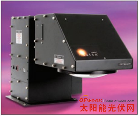

太阳光模拟器发出的光一般集中在工作区域中心(以光轴为中心),即中心的光强比外围的要强,用图形表示就会形成一个半球面,图中中心与外围的高度差就是空间不均匀性的直观表现。像Newport Oriel Sol3A这样的AAA级太阳光模拟器的空间不均匀性最小(小于2%)(如图4)。空间不均匀误差的大小正比于待测电池和参比电池的相对位置,还有两块电池相对于工作台的位置,这些都是影响不均匀性的因素。然而这些因素也都可通过计算将其影响降到最低。
图 4. Newport Oriel公司的AAA 级Sol3A太阳光模拟器
