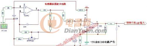

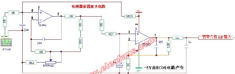

pt100测温电路(经典测温范围):温度传感器PT100,可以工作在-200度到650度的范围。整个电路分为两部分,一是传感器前置放大电路,一是单片机AD转换和显示控制软件非线性校正等部分。
传感器前置放大电路:

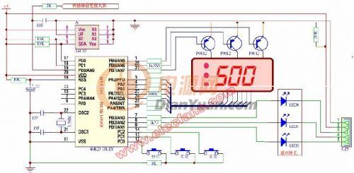

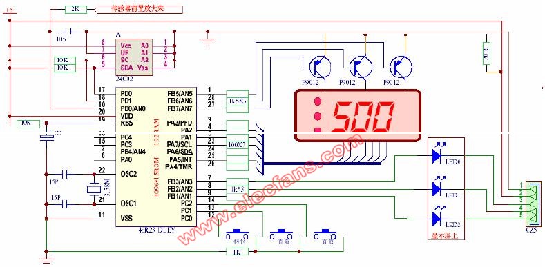

后级单片机的电路原理图:
